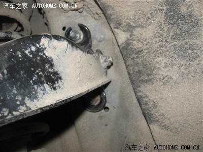

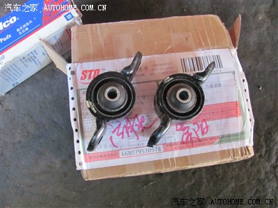

       异响很恼人有木有!2.5万公里的时候景程开始有异响了,当时只是偶尔能听见,还能接受,过了几个月当跑到2.8万公里的时候简直有点刺耳了,每过一个坎车稍微颠簸一下就发出咯吱一声,那声音像塑胶件的摩擦,仔细听非常明显是右后轮位置发出的声音,不过跑高速依然是很安静的没什么噪音。去修理店检查也查不出原因,我就分析八成是减震位置出了问题,也不是很懂,有点疾病乱投医的意思。上网查到有可能是后三角臂支臂胶套磨损,就是这个玩意

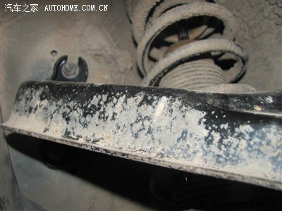

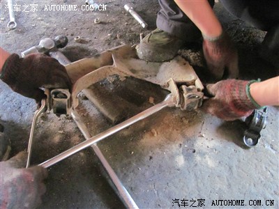

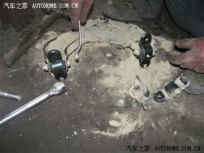

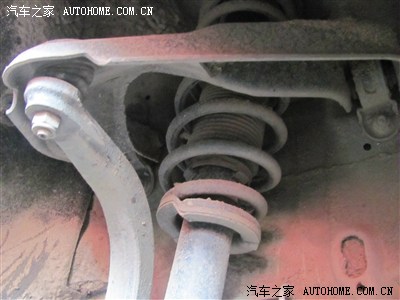

在修理店做的维修,刚开始跟维修师傅沟通他们还非常肯定不是这个的问题,我十分坚持要换掉,         拆下后三角臂,  后来我连后两轮刹车片都换新的了。

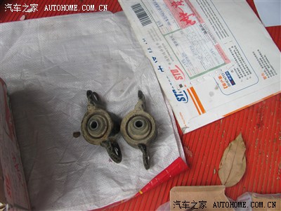

换上新的后支臂胶套
换了新的后 直接安装上去就OK

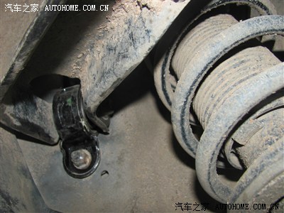

这就是磨损了的后支臂胶套
搞定后,上路试了试,再 崎岖的路  车怎么颠簸都没异响发出了!这么说本次异响问题在我的果断决策下解决了有木有?! 大家如果跟我遇到一样的响声可以试试的, 不过首先你要确定异响不是车内发出的。

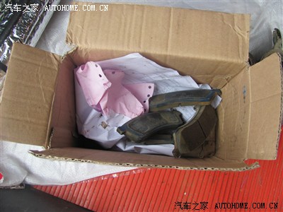

换掉的 后轮刹车片,其实还有一半后!

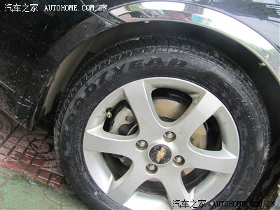

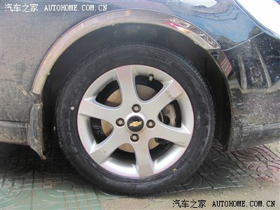

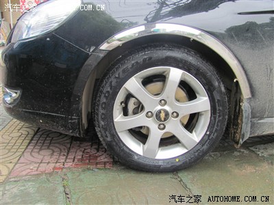

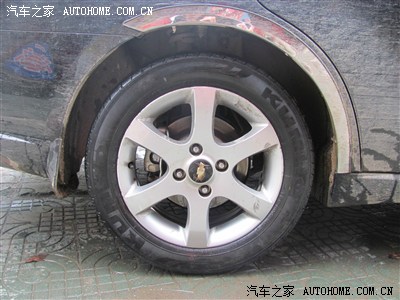

固特异来了,  最近车有些跑偏,直路上放掉方向盘50米后车都能 从右道跑左道上去,检查轮胎发现有轻微变形,果断换掉,其实还不到3万呢,不知道万恶的镜湖什么时候停产。

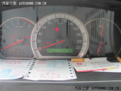

3年的车了,里程数保持得很好!
要换当然换两只,1300搞定
留两只好点的锦湖放在后面用,  希望还能跑2万。

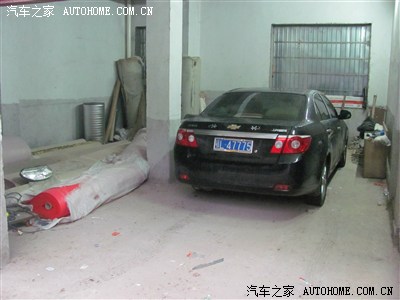

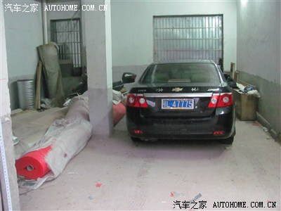

景程晚上休息的地方,  很宽敞有木有!
车库都够买好几辆景程了!真贵!

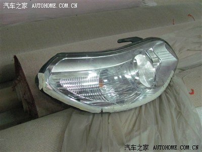

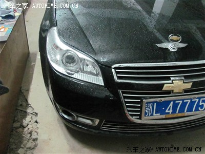

早几天 在一个没红路灯十字路口,我直行爆了一个右拐的面的,面的前杠,叶子板都掉了,大灯都碎了,景程也就是大灯轻微裂开,叶子板凹进去一些,保险买单就换了个新的,
应该是原装的吧!

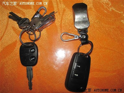

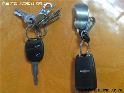

折叠钥匙  很酷有木有!

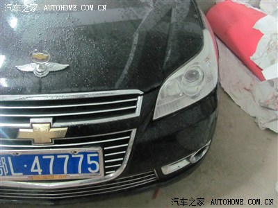

景程回复往日神采!依然霸气!有木有!

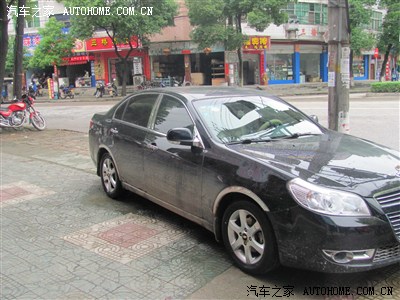

下雨了 车声很脏, 忽略吧,
