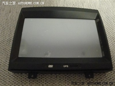

屏幕

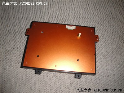

屏幕背面,就一个主机接口和GPS天线接口,WINCE系统和GPS应该就在显示屏里面。

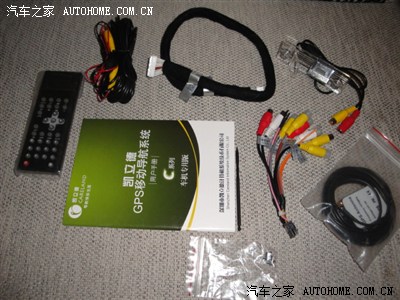

各种线束和说明书(里面竟然没合格证)。

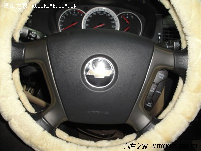

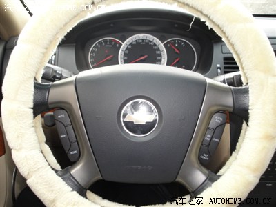

安装前的方向盘

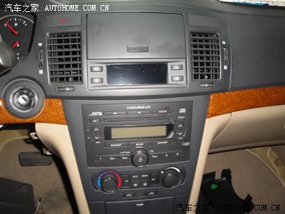

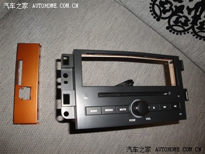

安装前的中控

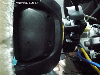

这是拆下定速巡航按键后的方向盘右边的样子,那个白色插头就是接定速巡航按键的。注意那个六角螺丝。
这是方向盘左边挡板拆除后的样子,这里也有一个六角螺丝,这左右两个螺丝就是固定气囊的,卸下来就可以拿开气囊啦。

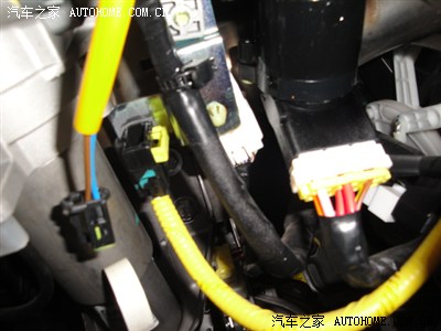

游丝和气囊相连的是两个线束,一个是喇叭线(黑色),一个是气囊线(黄色),另一根黑色线是定速用的,拨下以后,就可以拆方向盘啦,方向盘就中间一个大螺丝固定,松开螺丝(不要完全卸下来,防止方向盘下来是碰到其他地方或伤到自己),用劲晃动方向盘使其松动,就可以拆下来啦。另外注意,因为要拨下气囊,所以最好先前把电瓶的负极接线断开,否则装上后有气囊错误代码。

这是位于方向盘下面的气囊连接线,必须把那个黄色插销往外送开,才能拨下来,否则拨不下来。

多功能方向盘,左右开弓,呵呵。

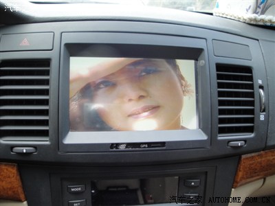

DVD播放画面

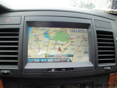

凯立德导航画面,12个星,大部分时候是11个星,搜星速度秒定,比WM手机快太多啦。

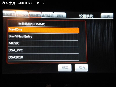

导航路径设置,可以运行地图卡上的任何目录下的可执行文件,比如DSA、其他地图等等,很方便。
