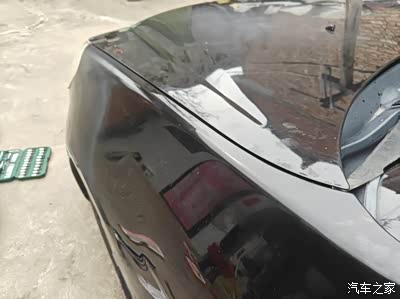

不知从去年何时开始,锁车时候喇叭没有锁车声,总以为是引擎盖哪里接触不好,就没有在意,后面偶然发现引擎盖关闭之后左侧缝隙越来越宽,也比较高,可以轻松塞进去一根手指头,也没有仔细看哪里的问题,就那样跑了一年时间,也习惯了锁车没有喇叭声,春节回家期间,别人看到我的车引擎盖凸起,让我检查可能哪里有问题,反正闲来无事就打开引擎盖仔细的检查,竟然看到引擎盖合页上有一道裂缝,关闭引擎盖的时候刚好后面就翘起来,关不严实,本想去找同学让他用电焊焊下,上PDD发现一个这合页也不贵,十几二十多块钱,领个5元优惠券,花了15元买了一个左侧合页,今天快递一到,立马去拿回来,十几分钟就给换好,引擎盖又恢复原来的样子,锁车也有喇叭声了。

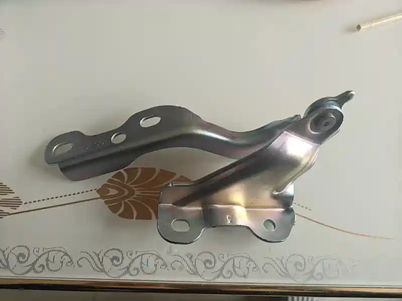

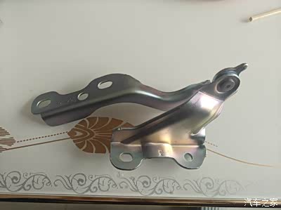

PDD花15元买的新的合页
提前准备好工具,需要拆4个?10,4个?12的螺母,除锈剂,给新合页喷了黑色漆

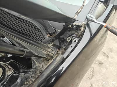

打开引擎盖,先拆侧面翼子板的四个螺丝,在拆引擎盖合页上四个螺丝

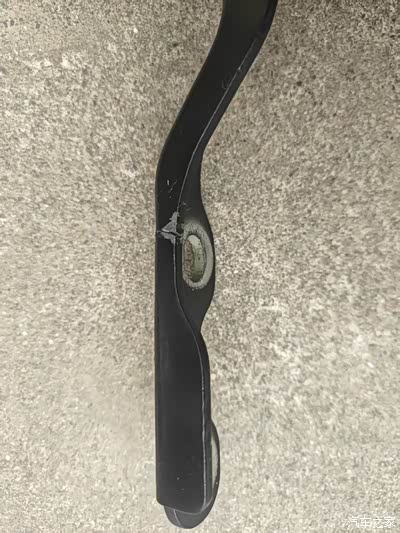

可以很明显的看到合页上面有一道裂缝
拆掉旧的合页,准备安装新的
新的合页安装完成
拆下来旧的合页上面很深的一道裂缝,就是这裂缝导致引擎盖上翘,不能盖下去
关闭引擎盖,左右缝隙间距以及高度恢复原来的样子,非常完美,锁车也有喇叭声了。
