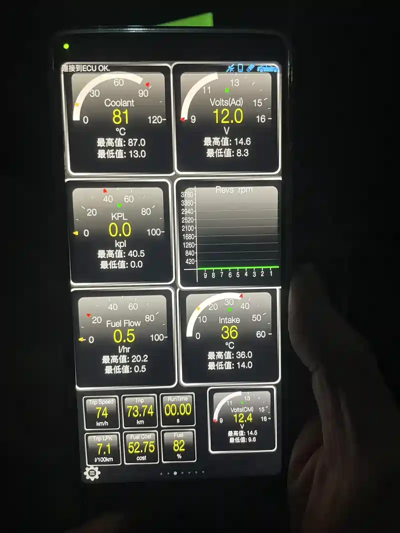

怀疑我这车节温器有问题需要更换了。以前是不管怎么开雷打不动,中间偏左一小格。
环境温度13度左右。现在是有时候高速偏左两小格,温度78到80度。
堵车恢复偏左一小格,温度上到83到90度。
景程的水温表貌似是非线性的,从80到104度都是中间偏左一格,具体只有设计工程师才知道了
跑起来,水温80度附近,环境温度15度
水温低于偏左一格了
水温起不来,正常应该85到95度,我这才80度。正常开没问题,没有故障码,车内空调加热也足够。但是节温器在告诉你它要准备坏了,这才是合理的生命周期管理设计。
