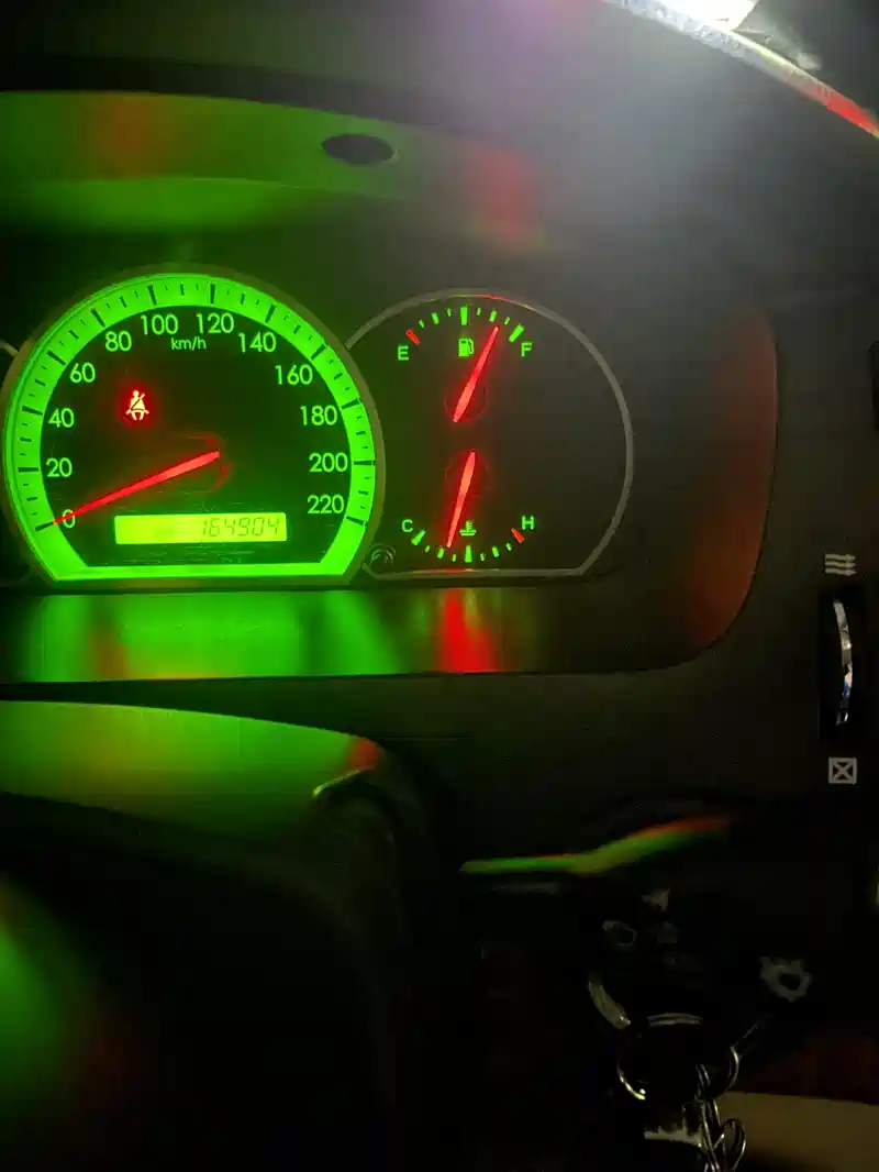

最近,雷打不动的水温,居然从水温表中间靠左一格开始波动了,跑起来有时候中间靠左两格。
obd查看水温:
室外15度上下的时候,跑起来水温78到82度,堵车偶尔最高90。
室外28度,水温85。
以前记得夏天开空调堵车,水温104。跑起来水温90多度。
明显节温器可能有问题了,毕竟16万公里了。貌似油耗也高了1个,顺畅高速路以前6个多,现在7个多了。

水温低了一小格
水温80度附近波动
