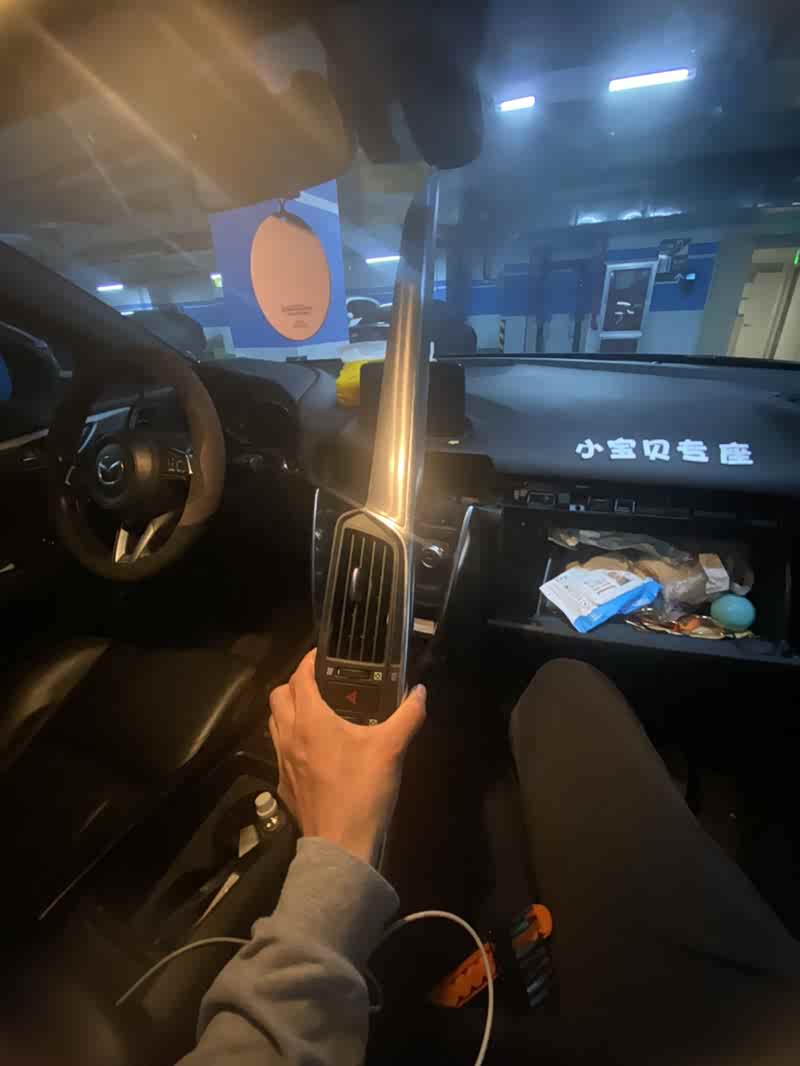

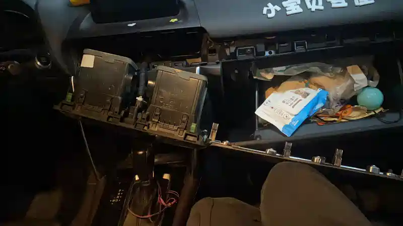

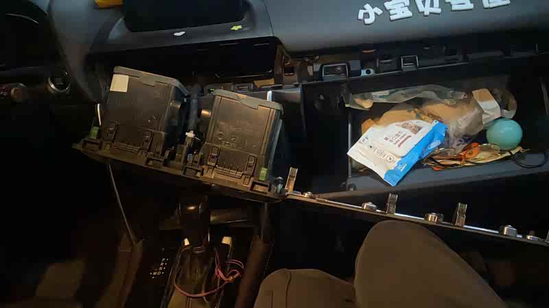

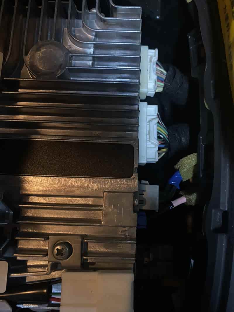

拆解维修视频d家或者汽车之家都有就不赘述了。找了五六家修理厂都不给修,最后还是自己拆。自己拆有难度,网上的视频都没告知里面有6颗梅花螺丝,普通螺丝刀无法拆开,最后是家里有一把磨损的只有一半的最小号一字螺丝刀才解决。空调面板拆除后记得垫毛巾,我工具头掉进去了,找不到已经无法取出了,还好没有异响。屏幕拆后盖要准备撬片,从上面撬,从下面硬开无法去除后盖,还会导致屏幕上部进空气及后盖损坏,还好亮屏幕后看不出来。把车机装回去可能会倒车影像失灵以及部份倒车雷达失灵,最终是整车电瓶断电后,所有功能恢复正常
ps:车机的固定螺丝需要10或11号套筒(10号最贴合),螺丝柄要长点,不然伸不进去,记得垫毛巾;梅花螺丝!!!
