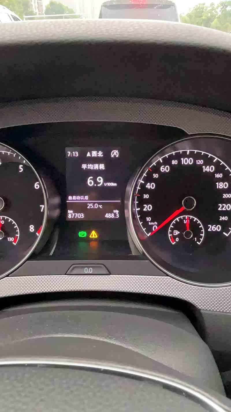

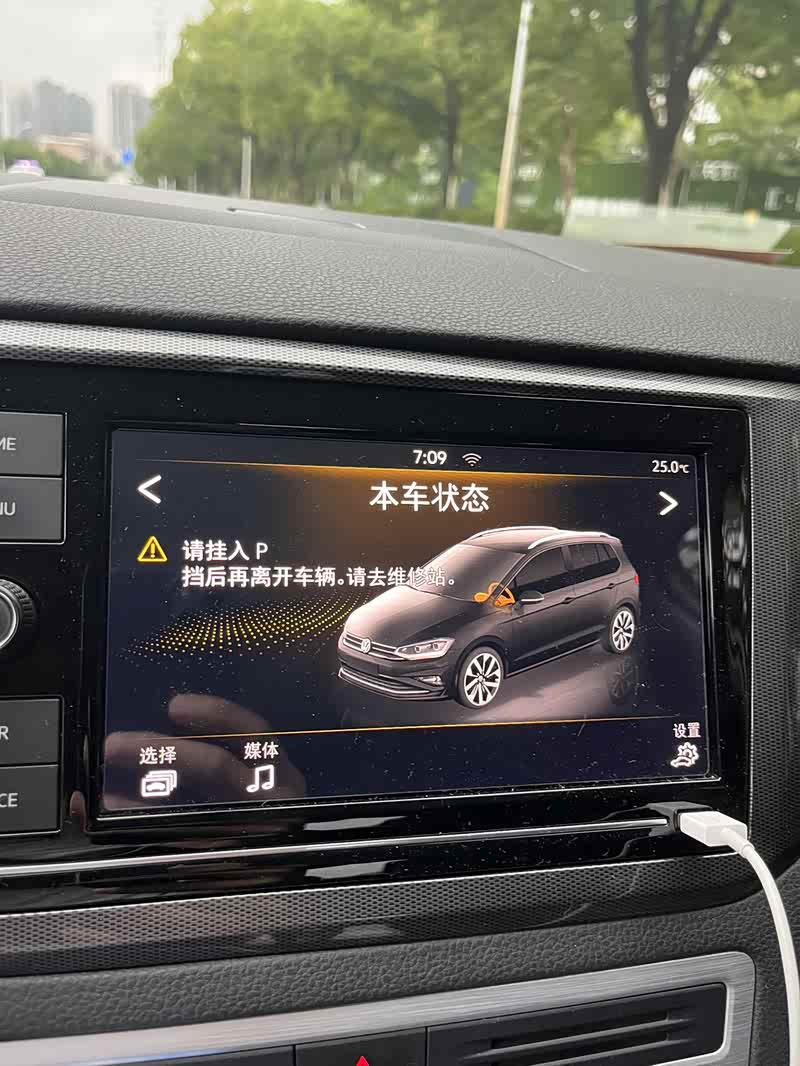

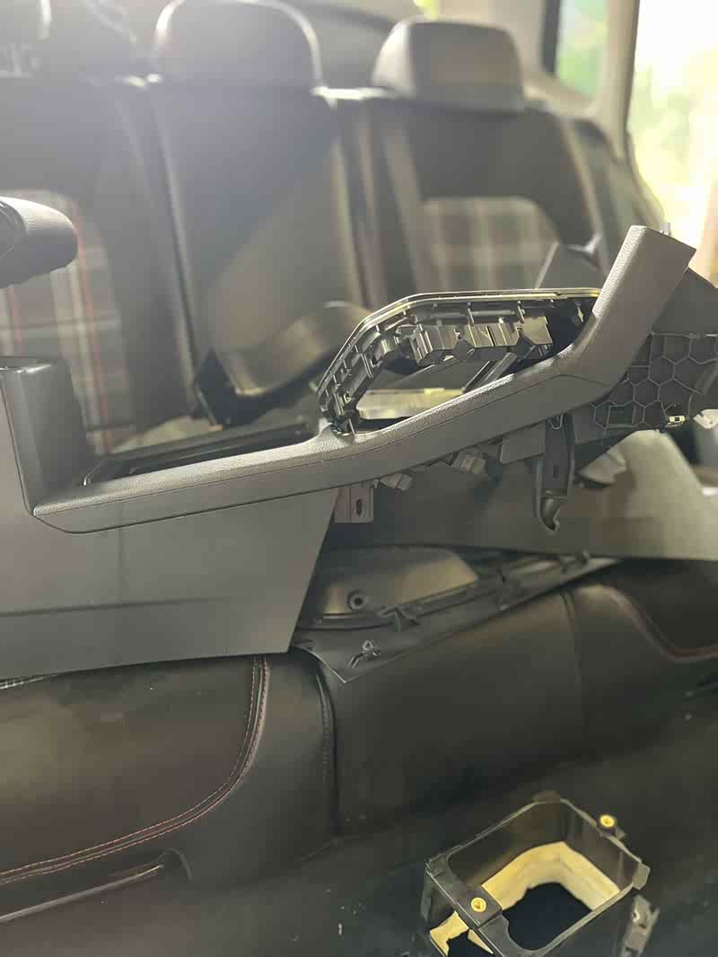

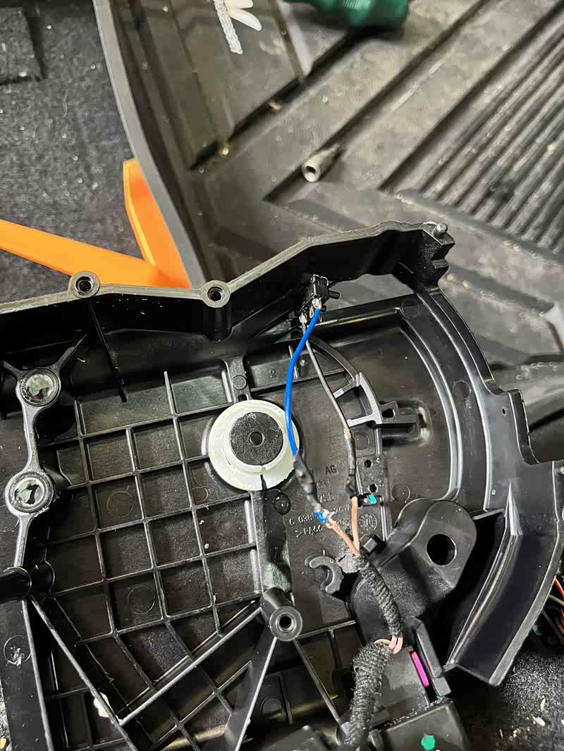

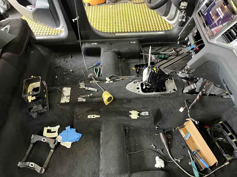

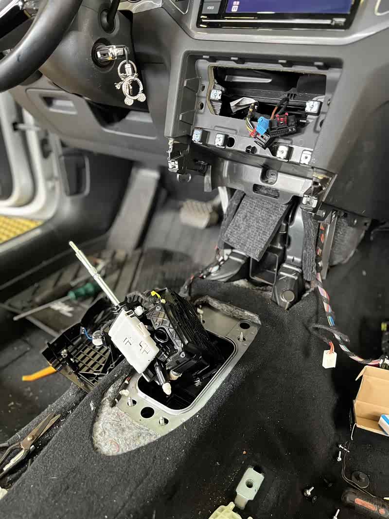

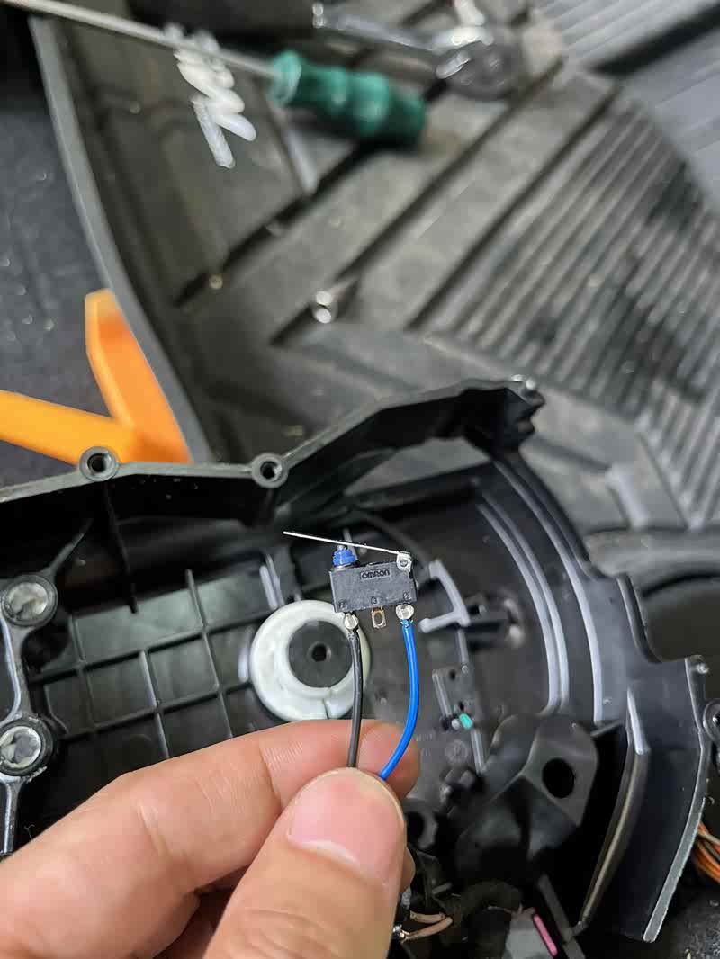

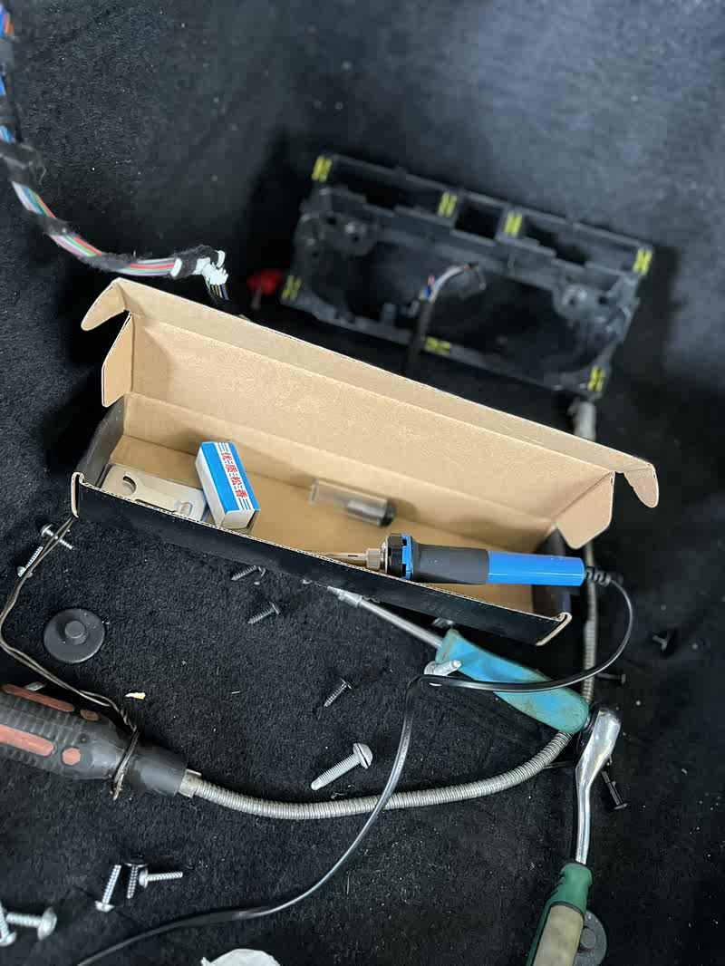

一个多月前车子仪表突然报故障码,刚开始还以为机电单元坏了。后来网上查了一下,很可能是换挡机构的问题,去朋友那边修理厂用电脑读取了一下,结果是换挡机构锁止开关信号不可信,基本上可以断定是微动开关了。网上下单,今天下雨,和朋友一起自己动手,由于他也没搞过,过程很复杂,不过多讲述,这个东西不建议自己动手,动手能力强的请忽略,要拆的东西太多了,而且容易多螺丝
小东西价格不高,我买的欧姆龙的才40包邮,但是不换经常跳故障码闹心,所以就换了,成本40外加一顿烧烤

是你搞得复杂化了。拆了很多没必要拆的。就拆三快板就行。
2024-07-14 10:35 来自广西 回复
不要过来吗 关禁闭 已屏蔽
你这拆的有点太多了
2024-07-14 12:44 来自黑龙江 回复

这车的通病,换过两次,一次索赔换挡机构,一次外面的汽修店200块,三年左右坏一次

这活也太大了。
2024-07-28 22:40 来自北京 回复

我的也是今年春节回乡下就开始报错,吓的我以为是DSG坏了,后面在群里问车友才说是微动开关坏了,买了后在附近找了一家修车店换的,档把处全拆了才取出来,搞了一个下午。
2025-05-03 18:11 来自广东 回复
