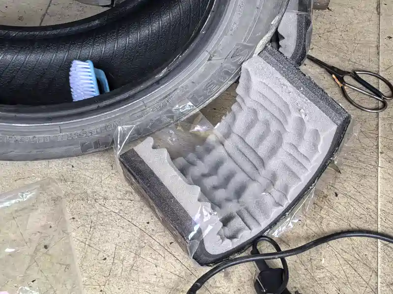

吃饱了不撑:加装轮胎隔音棉

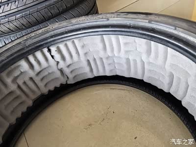

不试试怎么知道不是智商税? 这种带自修复背胶,三明治结构,一般扎钉子直接拔了就行;隔音有改善,就是换了个比较高级的新摆臂大小胶套的感觉,低频多了,上了高速100之后没啥差别了,嘉旅本身车身底子摆在那里,上了高速风噪和发动机噪音比较大,盖过了胎噪。
