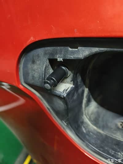

我的车是彻底打不开了,然后就大力出奇迹,油箱盖弹出来一个缝隙。但是他这个是通关旋转锁止的,还是打不开。最后是用的锯条把这个头给锯掉了打开的盖子。
打开后把油箱盖打开,找个布什么的堵上防止异物掉进去。找个改锥把油箱口旁边的胶套拔出来。上面一共5个卡子。我的车是上面两个和下面中间的好拔。左下和右下的拔不出,最终实在没办法了,大力出奇迹,拆下了。
把这个红色的拔出来先,然后就能把插头拔掉了。拆前一定准备好工具,要不然这个螺丝拧不下来。类似梅花的?

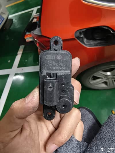

这是换好之后的电机。网上40元买的。自己动手立省160。
这是原来车上的油箱电机
拆开后,确实是进水导致电机坏了,这车开了八年了。
