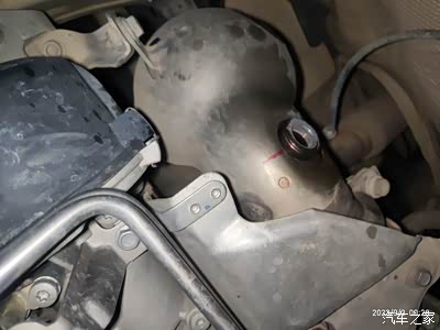

之前发动机灯行驶中亮灯了2次,经过检测都是前氧故障。维修店跟4S给出的建议都是直接更换。4s原厂件报价含工时700多。外面换少100左右。这玩意有点贵啊。鉴于最近油耗普遍增加1个油以上,觉得网上买个清洗剂回来试试,后续再有故障只能换新了。最后装完快1点了,随便试了下车。感觉动力灵敏了些。油门没那么沉。热车后没开空调怠速油耗0.5。具体后期使用感受得通勤几天以后才知道。

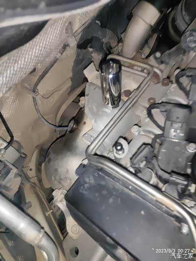

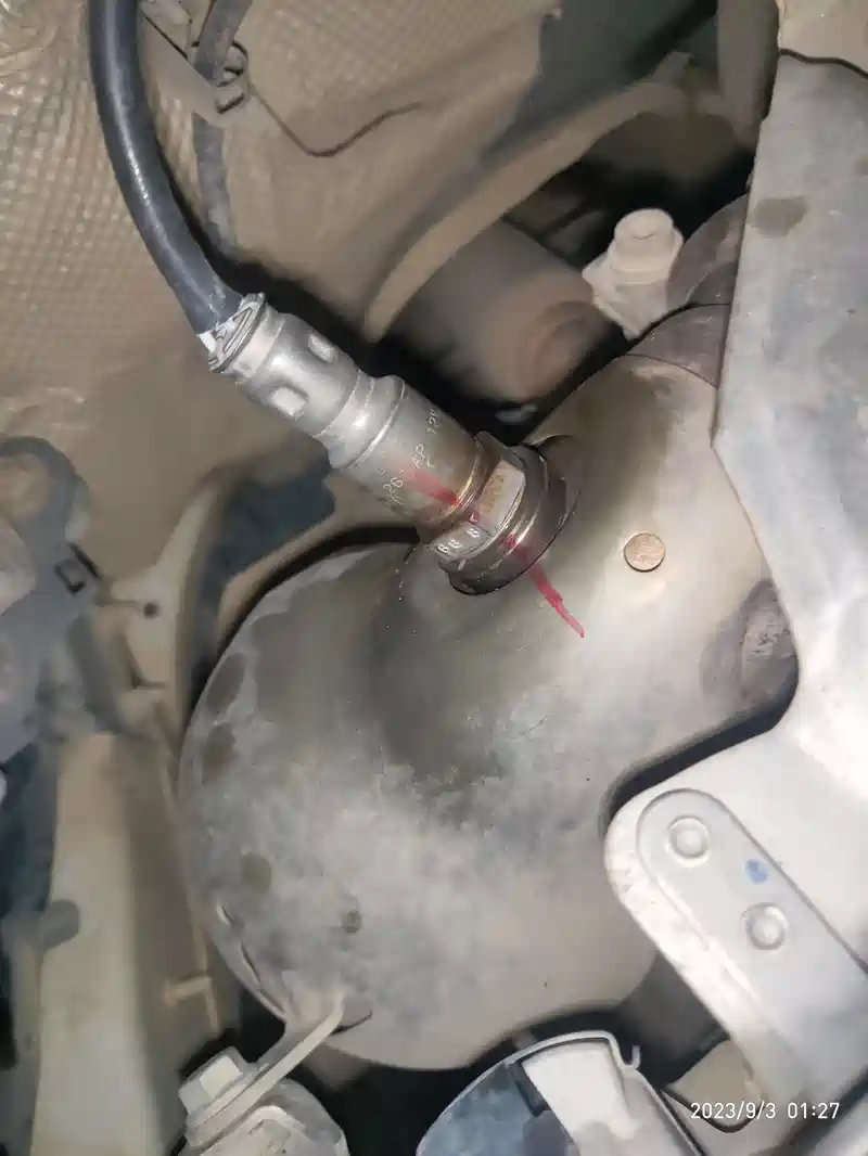

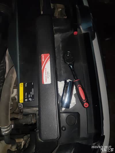

画记号,后面安装35牛米刚好打到这个画线的地方。网上一直没找到嘉旅的氧传感器紧固扭矩。有知道的说一下。

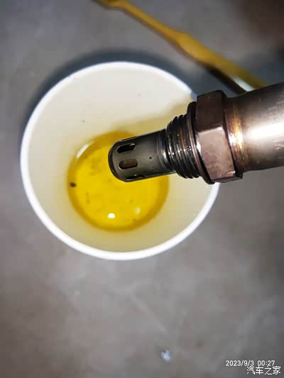

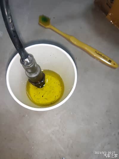

第一次泡出来好多黑色物质。估计是积碳了

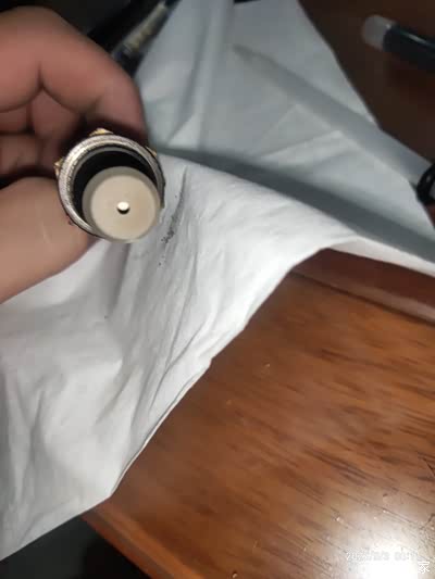

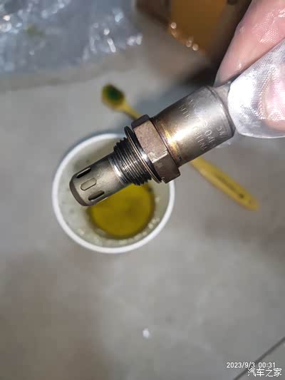

一面稍微黑点
这面有点带白色,一直中石化95啊,偶尔BP。这颜色不知道正不正常。

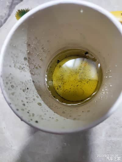

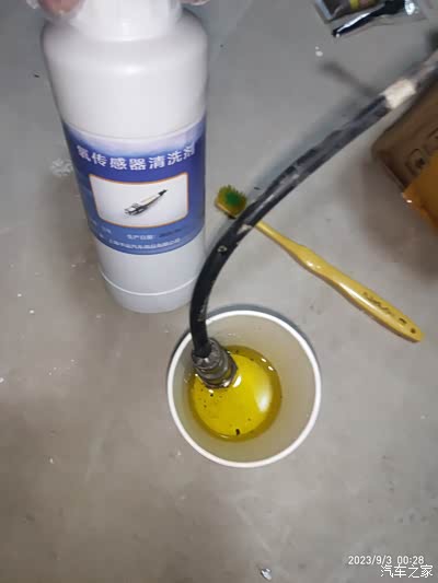

第二次泡,稍微好点,都是些比较小的颗粒,顺便用牙刷刷了下。
作案工具
洗刷刷洗刷刷
露出金属色了
涮完亮多了。

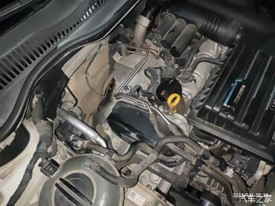

最后就是安装。
螺纹记得涂上这个,下次好拆。
