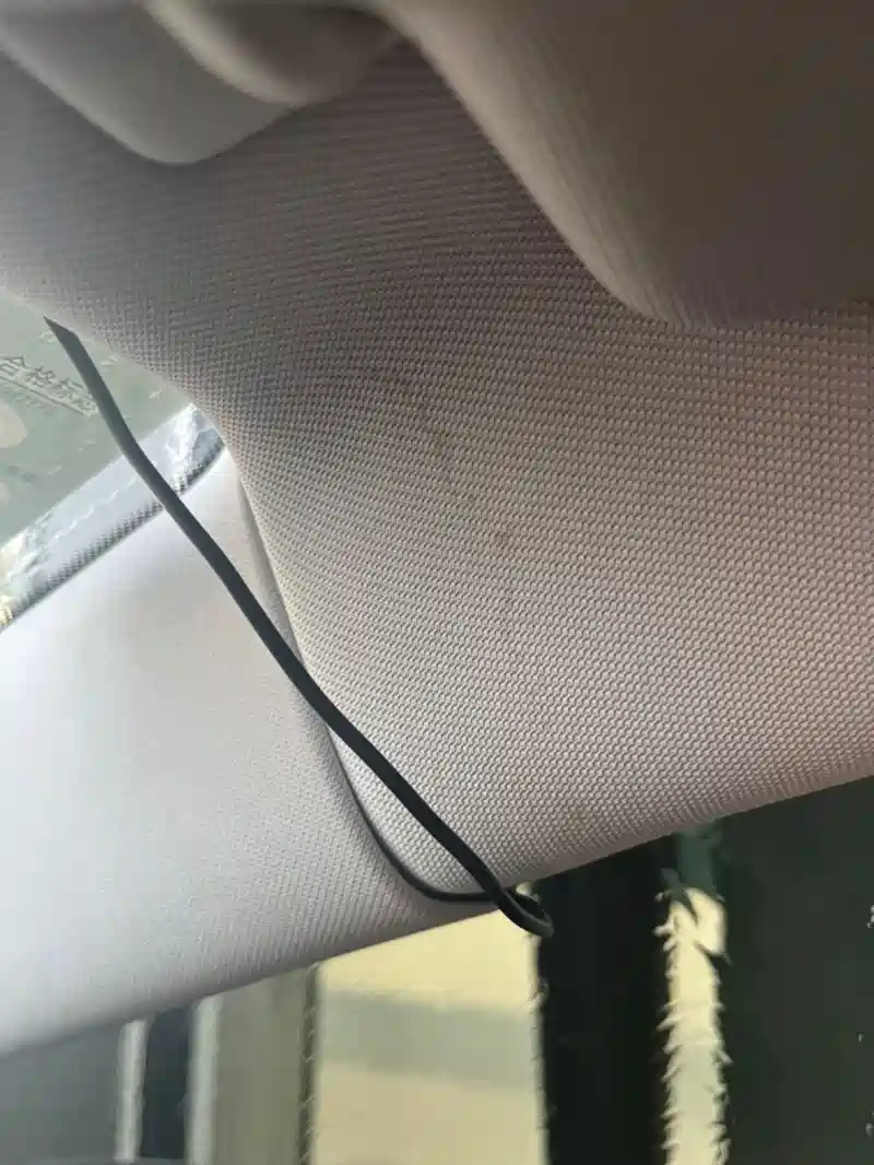

之前很多车友说嘉旅的天窗会漏水,我庆幸自己一直没有遇到,今年天气多变,尤其沙尘天气比较多,周末开车发现A柱有水印,看来我也没有幸免,按照大神的办法买了疏通器疏通,结果没有导通。最后网上看看大神的帖子:https://club.autohome.com.cn/bbs/thread/561585d109ff9808/82007761-1.html 后自己也疏通了一下,果然被泥堵住了。现在就把自己治理的心得分享给大家。
右柱上漏水留下的水渍

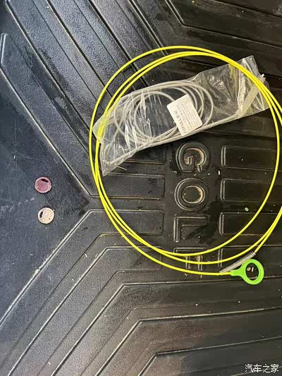

先说工具
网上之前买的金属疏通器(塑料袋子里的)因为有点粗,排水管路只能插入不到10厘米。没有办法又买的塑料细版的,效果很好。左边是已经拆下来的排水堵头
细疏通器刷出来的泥

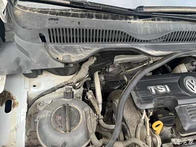

用疏通器疏通了好几次,但是水依旧不往下流,看来就是大神说的下面排水口堵了。动手清理排水口吧

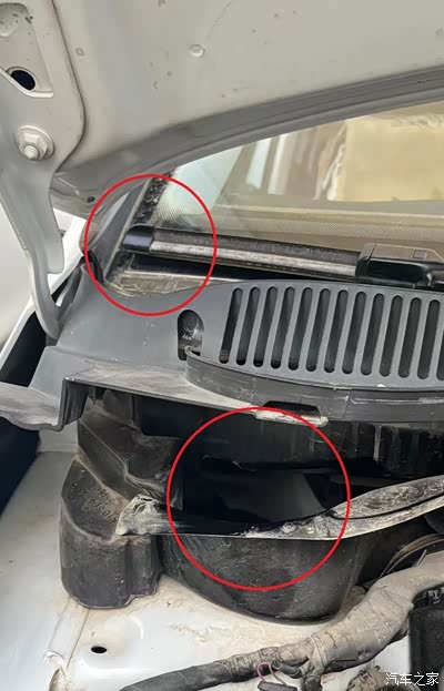

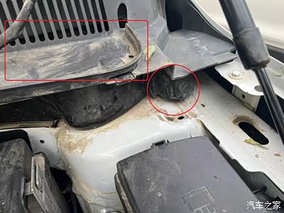

把红圈处的泡沫和胶条、卡子去掉,把上面的挡雨板抬起

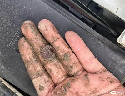

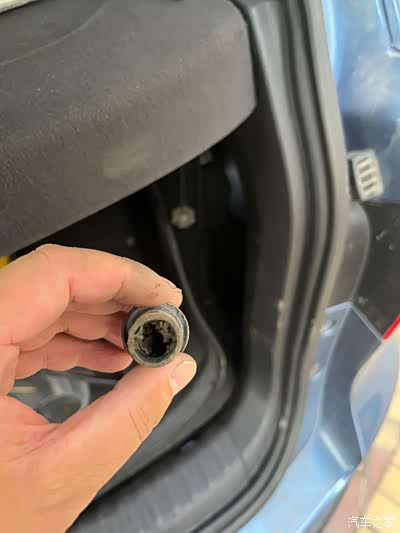

从红圈处手向上伸入,然后向上摸,就可以摸到排水口。直接把堵头取下来,然后把排水口捏几下把排水口的泥挤出来。
取下来的堵头还有捏堵头的时候流出来的泥。

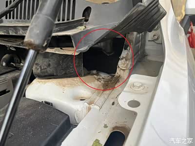

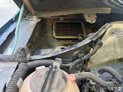

左侧也是一样把胶条、卡子先取下来,可以不用取泡沫。
从大红圈处手向上伸进去,堵头大概就在小红圈的位置。多摸几次就找到了

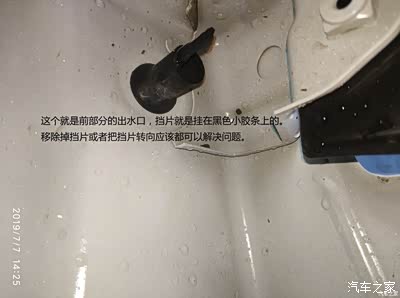

借用大神的出水口照片,手伸进去向上摸就可以摸到,而且可以看到是橡皮口。
清理完成后天窗上倒水试了一下,水流的很通畅,用疏通刷再刷洗一下,最后用水再冲一下。问题解决

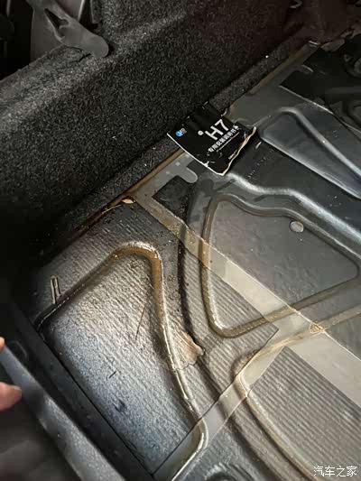

老途观后背箱里的积水,看来前面因为经常吹没有堵住,后面是堵住了。

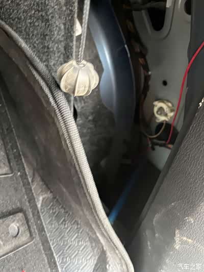

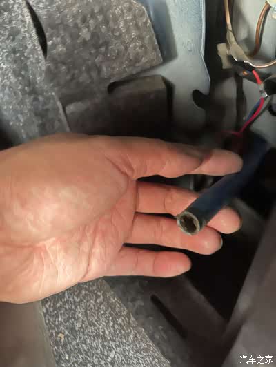

右侧挡板打开,蓝色的就是排水管,一拽就拔出来的。
拔下来里面被泥堵死了,雨水从接口渗出来直接进到后备箱

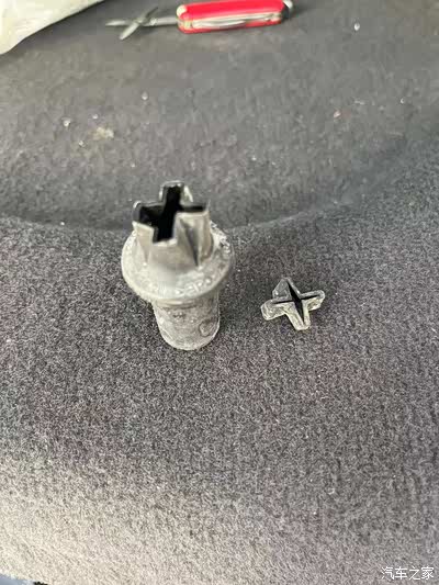

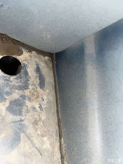

手伸进去可以摸到排水堵头,可以直接拔出来,里面也全是泥,堵的死死的。

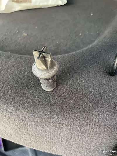

这个就是堵头,采用束口的造型,时间长了里面的沙子、泥淤积就把排水口堵死了。
网上大神说的剪一下,增大排水量就不容易堵了。

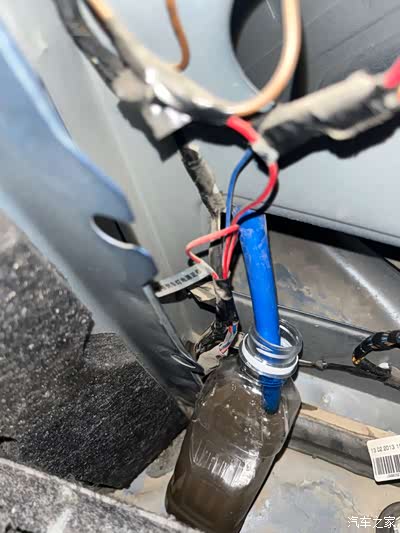

管子里面的泥沙不好挖,找了一个苏打水的小瓶子刚好放进去接水,然后在天窗后部倒水,水管里的泥沙被水直接冲洗出来。

后面左侧的因为挡板没有办法把排水管取出来,最终到汽修厂把汽车升起来剪的,因为排气管阻挡所以没有拍上照片。通过这一次维修经历,我最后总结:1、不论新老大众,在排水口处都有相应的防止蚊虫进入的堵头,但堵头堵住了蚊虫,也堵住了泥沙,造成排水口堵塞,雨水从接口或天窗渗出造成车内漏水;2、使用水枪或者气枪吹可能会造成接口松动,甚至管子和接口直接脱开,最好是把堵头处理掉。
