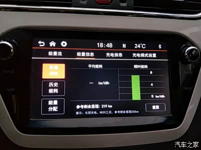

从充满电开始把小表清零,全程18-28度气温,不开空调,只开车窗,用很轻柔的黄金脚开车,全程基本没有堵车路段90%以上都是北京的环路,且不是高峰期,很好开,车速全程控制在60-80之间。还有很重要的一点:胎压2.9左右,稍高一点,轻载,平均车上算我只有2个人!
带家人去了一趟公园,往返10公里,耗去5%的电,心中期许续航能到10/5%=200公里
到90%电量时跑了20.7公里,大概1比2的续航
85%的时候跑了32公里,也是1比2左右的续航
85%时提示还能跑219公里
