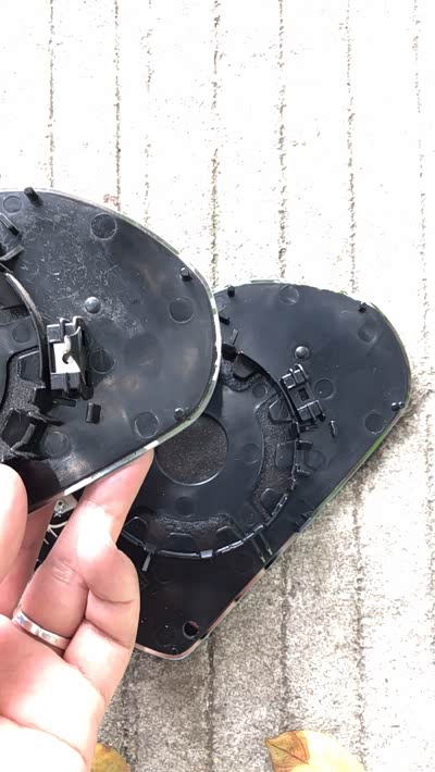

最近广东雨天多,开车后视镜一直挂雨水,买车的时候本来是订自精+10而不是加三,但是销售要收6000最后放弃了,好了入主题,从朋友拿到了加热镜片,号称原厂镜片
原厂标签,再送线束不错啊。

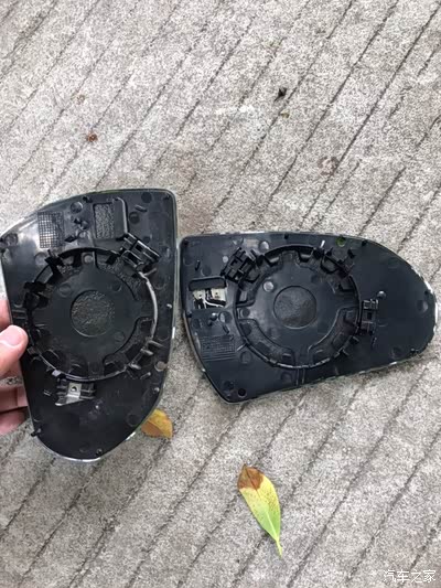

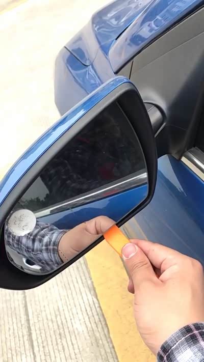

工具齐了就可以开始拆了。第一先拆镜子,拆了才有下面的故事,不要怕断不要怕坏,撬起来后手拼命拉就行
左边拆车,右边新买的原厂加热,一样的,字母啥的也一样

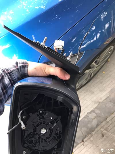

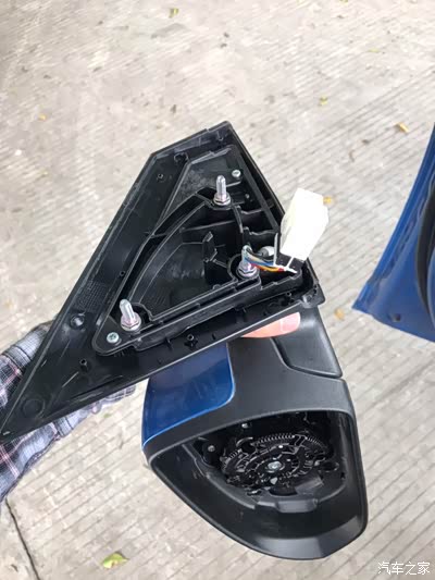

拆耳朵,撬棒直接撬起来。

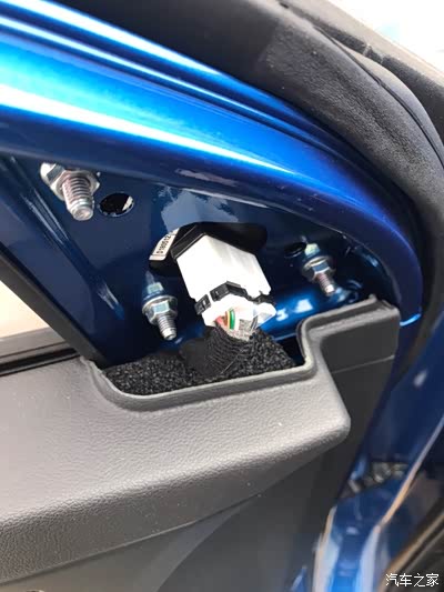

拔线,记得按着那个线的卡扣,拔线后扳手出动

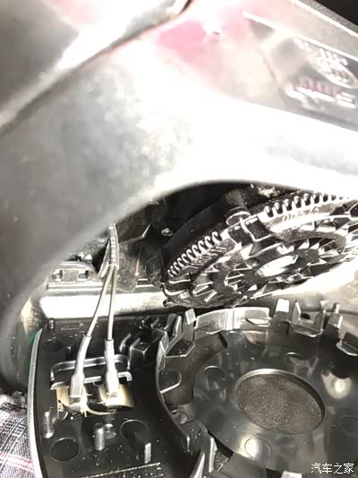

耳朵拆下来了
耳朵线,不需要破线,直接对插,朋友做好了端子了。

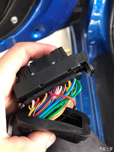

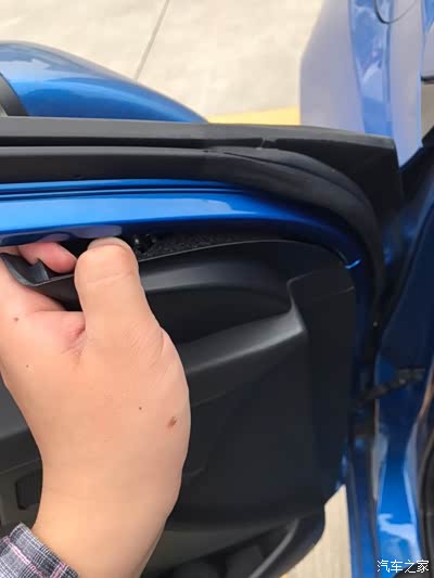

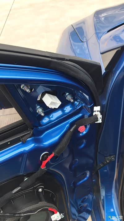

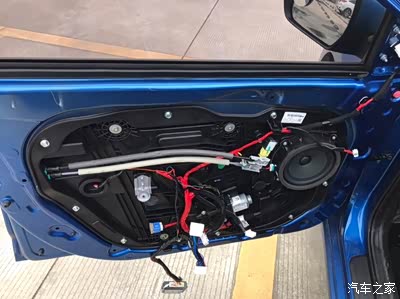

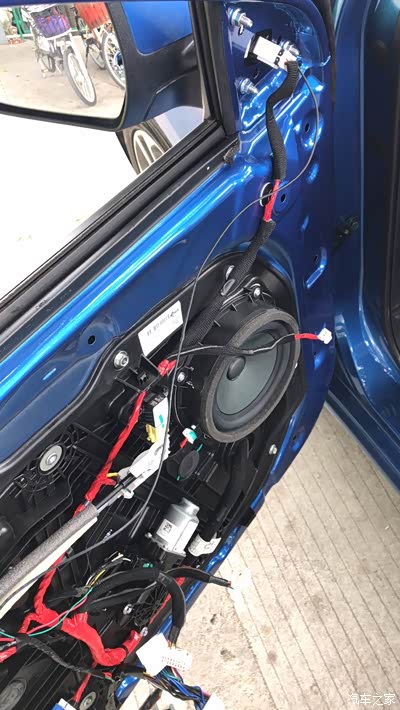

耳朵弄好了到万恶的门板了,门板装拆起来要暴力对待
门板走线

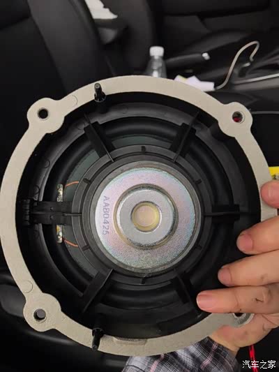

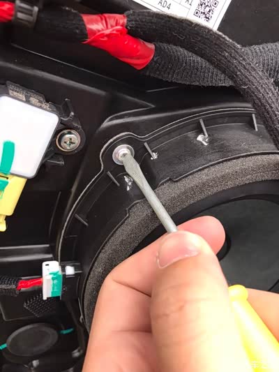

拆喇叭一开始以为一字螺丝刀可以拆,发现是不行的
五金店买了一盒32合一,梅花螺丝搞掂了。

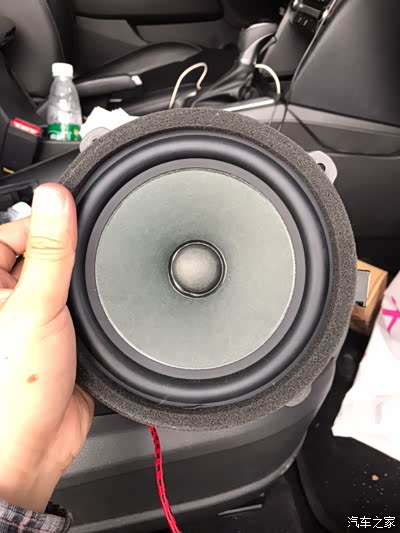

拆掉的喇叭孔

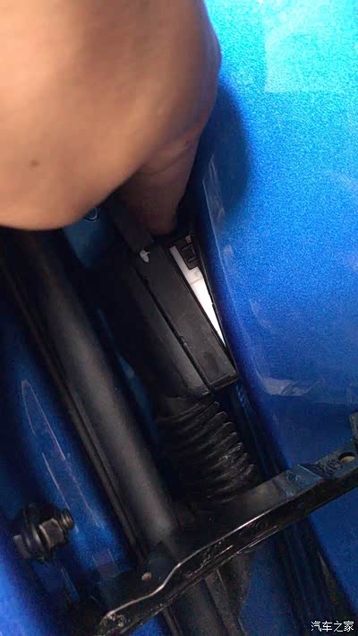

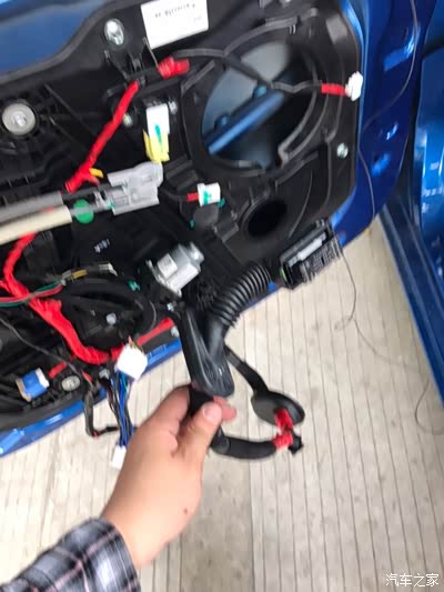

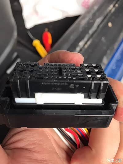

拆的时候一定要把玻璃升上去不然拆了喇叭也难拆线。拆完喇叭拆门链接线。

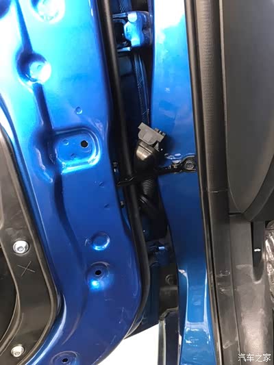

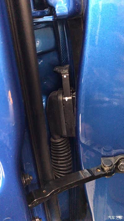

这个很紧而且位置太小要慢慢移出来。

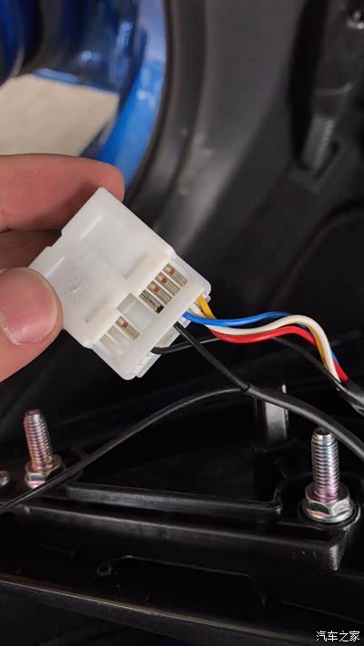

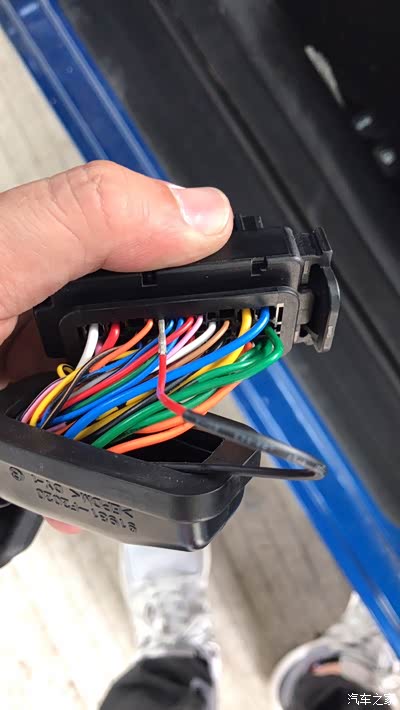

拉线出来对接端口

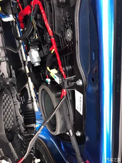

搞好了
搞好了就回复原状,打火,开始后窗除雾按钮,一分钟左右后视镜温度就上来了
