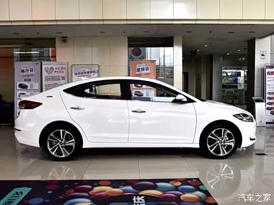

刚提车时没照片随便找两张吧……
好了进主题吧,开始爆照吧,说说这三年来的点点滴滴!
刚提车时没照片随便找两张吧……

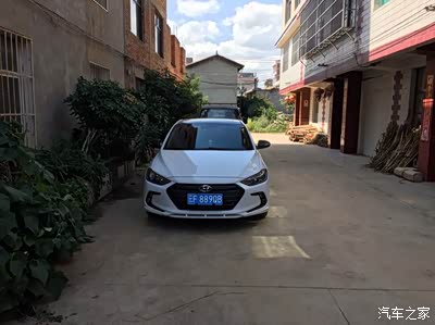

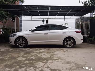

素车还是停漂亮的
侧面也不错,就是车身有点高![]()

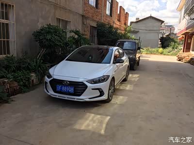

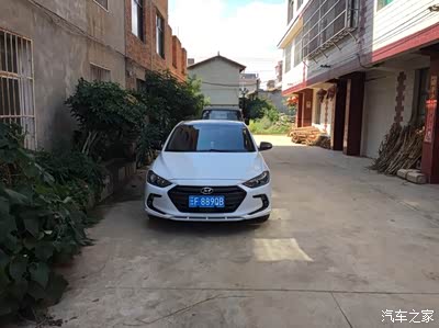

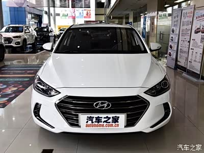

就找到一张原车的,啥也没动过的

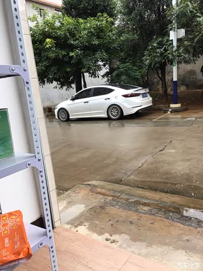

第一件事情就是改了一个国产海拉五透镜氙气灯大灯,还行吧,够用,当时也不太懂,只改了一个近光的,当时应该加一个远光炮就好了,再改个流光日行灯更好了,我改的太早,提车几天就改了灯
雨天近光还行,现在快三年了,开始衰弱了……

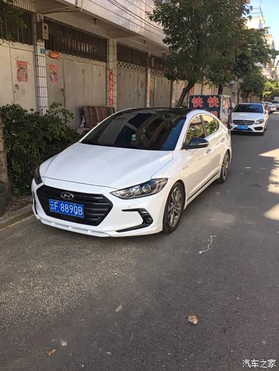

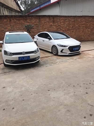

后面加了个三段的前唇,加这个还是开车蹭了前保险杠下面一大条,这个刚好能遮住
还贴黑了中网,自己贴了好久,累出一身汗

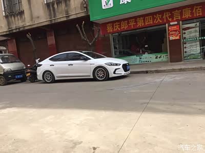

照片好少啊,这张是短簧还是绞牙不清楚了……

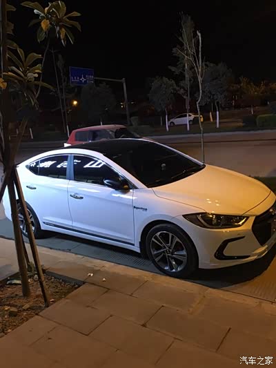

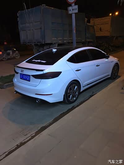

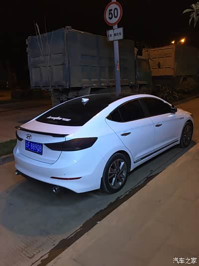

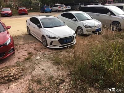

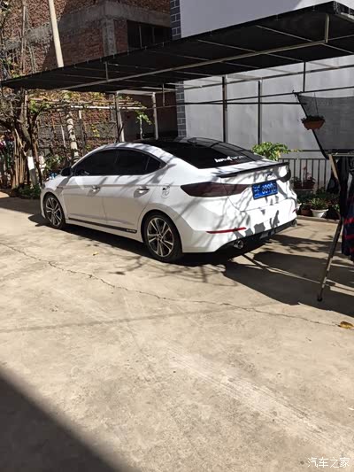

照片有点乱,随便看看把,好多都没照,这时加了点短簧,换了一个尾端排气,加了点尾翼,尾灯贴了磨砂膜,有点黑,贴了黑顶
这张就是贴纸撕了,就流了后面玻璃上的

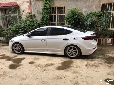

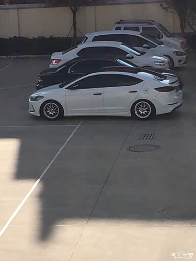

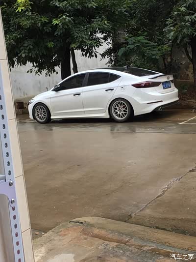

这是换了第三套轮毂,第一套是祖国版te37的轮毂,朋友换下来的,17寸刚好合适我的,网上买了一套变径圈装上了,用了一段时间,不好看,卖了,第二套也是祖国版的hre p101银色的,这套最坑,某宝买的,质感做工一点也不好,用了一个月买了,这套改装群找群友的朋友拿的,说是什么德国进口铸造的BBS,我也不懂
,用一年了,大坑小坑都走过没啥事,这套就是图片上的,还是17寸的![]()
后面加了侧裙,后面又换了一套专车专用的普通尾端双鼓两边单出带阀门的排气,结果光了阀门还是有点响,媳妇接受不了,好吧卖了,只有用原厂的排气加了一个鼓接出来了,也是没照照片
,在说说短簧吧,之前群里有人换了eddy的,第一个好像是包总换的,我还咨询过几次,什么满载会不会蹭啊!太陡的坡会不会蹭前面啊,反正问也问了,看也看了,最后eddy的短簧来个领动车型的有问题,等重新做,这就醉了,等了快一个月了都没好,不等了,买BC的吧,装上之后车是低了好看了,可是开起来像坐船一样,最后决定换绞牙吧!看了又看觉得博德的不错,在换上绞牙后难过的时候来了,第一次前后2指,因为车子经常满载,轮毂数据不对,凸出来了,后面在一次次的调试中总算到了我满意的时候了,现在前面一指半,后面负指,跟群里大神学了点,后面加了3度的垫片才放下去的,中途就绞牙的调试我自己都看会了,有一次去一家改装店,操,后避震调了4、5次,快2个多小时了高度还是没下来,不调了,给钱一问多少,240,我擦,当时想骂人,调屁啊……前面下来了,后面没变化,还敢收这多,算了给钱走人,自己回去调吧!回家用千斤顶把一边顶起来车轮拆了,拿出调绞牙的扳手开始弄,避震桶芯放下2厘米,弹簧底座放1.5厘米,其他的自己慢慢的调吧,反正是用了整整一天时间才跳到我要的高度,前面一指半,阻尼10,后面负指,阻尼16,我开着感觉还行,满载的话前面遇到大坑和减速带慢点就不会蹭到内衬了,后面的话拉过4个60kg左右的人没事蹭不到。千斤顶用坏了就借人家的来调,唉妈呀,我都快疯了,本来也不用自己弄,去省城一次就搞定,要什么高度人家就调到什么高度,可是没事情去不了,来回叫调试都快300了,自己也用快一年了,调试都快不下十次了,所以就自己弄了,不过还行吧,群里改绞牙的也多,多问问呗……内饰的话没也不多,最后会出一下改装清单

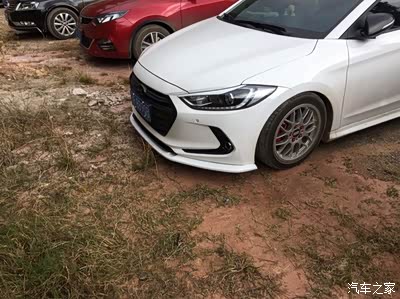

这轮毂拿来后找朋友重新做了漆,在没太阳的时候老亮了,说什么高亮的,不过抛边的轮毂还是显小了点,在加上轮胎是原厂225 45 17的,看着效果不好
这是在留了三段式前唇中间的加上一体的前唇,还行离地前面高度还有10-13厘米,一般都能过的,不过一个月前已经坏了,换了火昱的一体前铲,不过没照,很懒,这些都是以前照的![]()

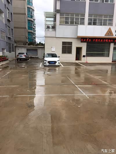

呵呵最后钥匙来两张
还是很漂亮的,白色的过段时间就有了,到时候看看好看在换一个
