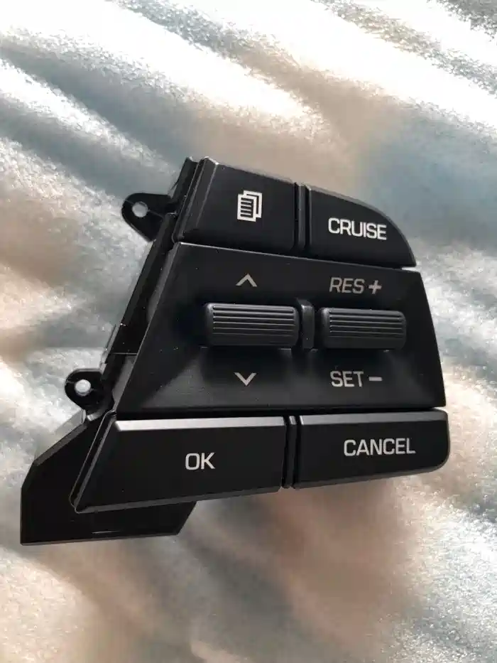

一直想装定速巡航,某宝某鱼某东各种找,结果都是副厂的,虽然功能正常使用,但是按键手感不好,晚上开灯有色差,具难看。
在我快要放弃在网上购买去4s购买之际,某宝上碰到了一个卖拆车件的卖家,而且就一件货了,现从自豪方向盘拆下来的,今天到手实测,拆车件无疑,按键手感和原车左边的一样,不像副厂的软趴趴有时候还不回弹,更主要的是按键没有一丁点色差,和左边按键颜色一模一样,话不多说了,心理美滋滋,看图吧。
按键阻尼感和原车一样
背面
