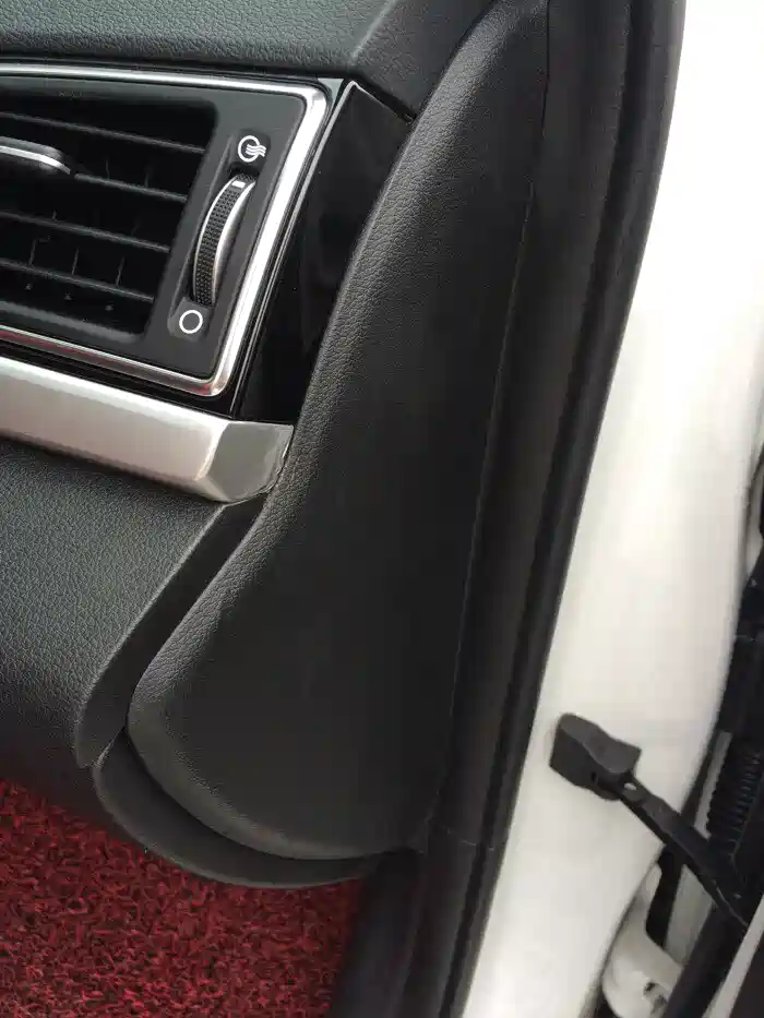

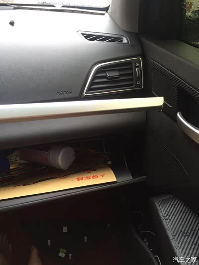

首先打开副驾驶座的车门 开到最大,差不多170度左右
只要一把十字螺丝刀最好是头尖一点的,有个螺丝比较顽固
接下来就是步骤咯。

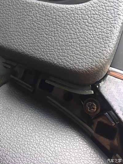

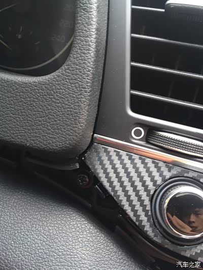

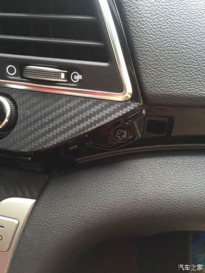

往最左下角那个三角形地方插进塑料棒或者螺丝刀只要能牵出来就行了,往外翘就可以拿来这个三角片了
忽略我的那些伤痕,原本以为是翘银色条那个地方,翘的都快断了才发现翘错地方了……![]()

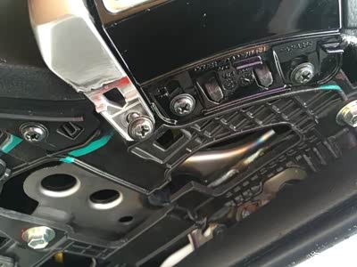

然后拿开 直接拔出来就可以看到里面有些螺丝,记住是旋转那个银色条上面那个螺丝,只有这个螺丝呢 其他不管他,螺丝旋完就是把那个螺丝拿开,把这个银色这个塑料用手捏住,往外拔,让他不要扣在那个黑色的卡扣里面就行了,然后把这个银色的从这个口往你的方向拔出来,一个一个拔出来,全部都是卡扣的 很简单,接下来就是这样了

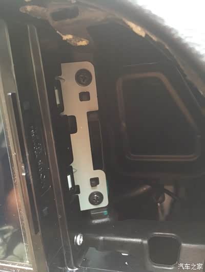

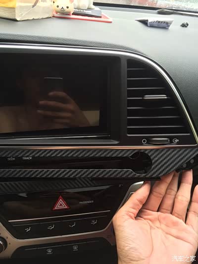

拿掉以后里面有两个螺丝都旋起来

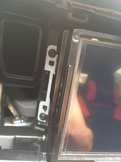

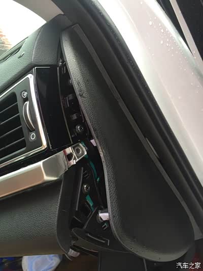

然后在先把屏幕右边的塑料先扣出来
这样就把右边拆起来了 左边还拆不掉哦

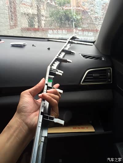

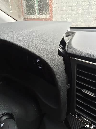

接下来就是扣仪表盘保护盖 沿着这个地方
接下来就是扣仪表盘保护盖 沿着这个地方

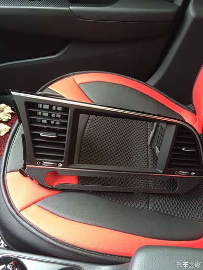

然后现在整个出风口这里就可以拿出来了看图

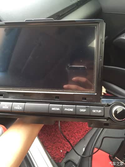

旋起来双手抓在两个旋转按钮下面,把整个屏幕往外拉就拉出来了
连接的这些接口卡扣都扣掉整个屏幕就拿出来了,轻轻的 里面有排线,不要拔断了

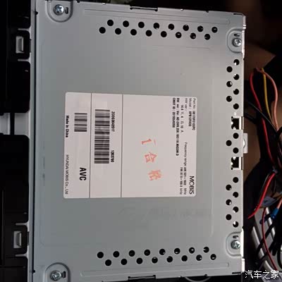

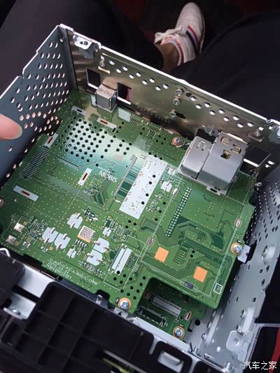

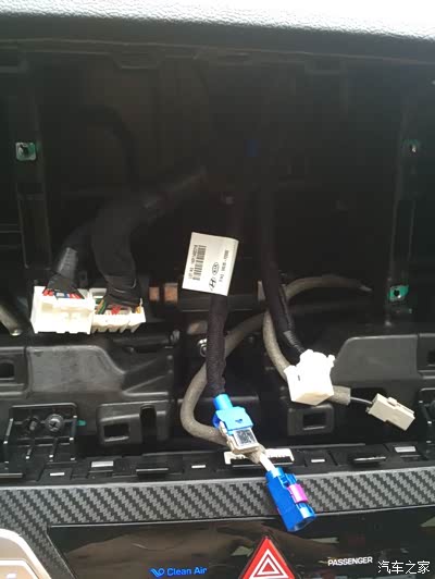

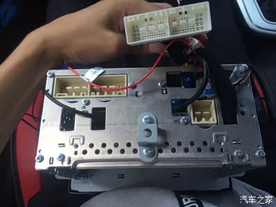

因为领动比途胜之类多了一块中间主板 要先把中间主板拆掉,这样保证要拆后面这些接口旁边这些螺丝哦
全部拆掉
这四颗螺丝也要拆掉 把中间那个主板记住 是往上提,他是直接竖的固定接口,左右提可能会弄坏接口
提起来接下来就是接导航模块咯
提起来接下来就是接导航模块咯

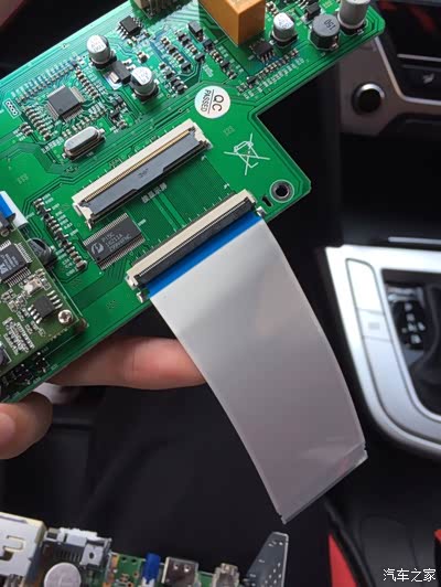

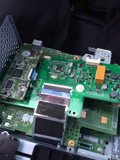

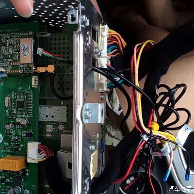

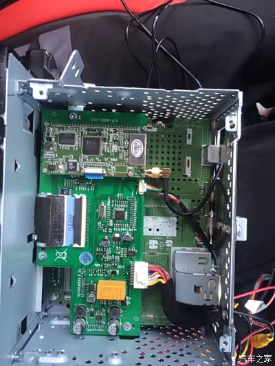

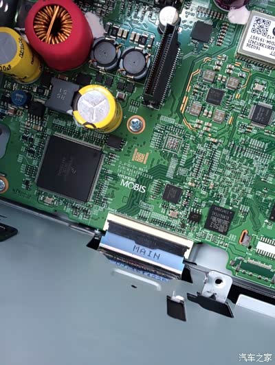

把原车主板那个卡扣扣掉,把导航模块带的延升线接到这个卡扣里面,导航模块那个接口上面有贴着接原车主板这个字样,记住不能接歪了,不然会不正常 然后扣掉的这个排线接到导航模块里面有个接显示屏这个卡扣里面
结完是这样的
结完是这样的
然后把导航模块里面配置的三个螺丝柱分别旋在导航模块螺丝扣对应的螺丝口里面,目的是让模块与主板之间有距离,让模块的螺丝有地方旋
这样,然后就是旋紧螺丝了,然后屁股那个盖板也装上去,旋紧螺丝,接下来就是接那些线了,什么gps天线,升级地图线,通电之类的线接完就这样

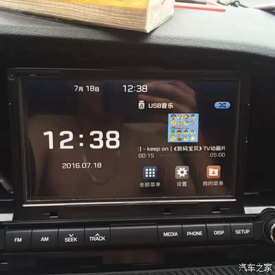

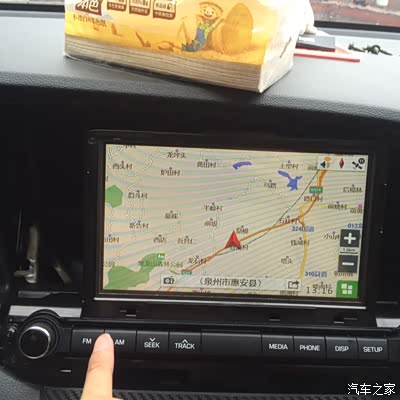

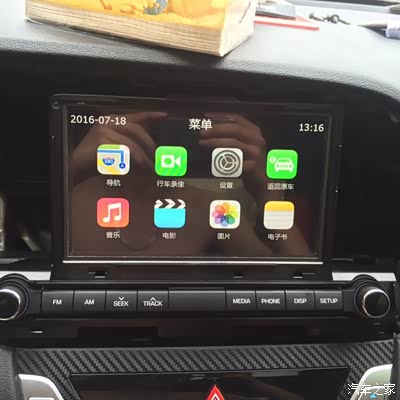

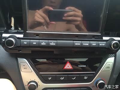

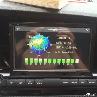

然后连接到中控台刚才那些线怎么拆就怎么接就好咯,然后通下电看下能不能正常,一切正常后盖上盖板
把中控台推进去,gps天线直接黏在上图那个盖板上面就行了

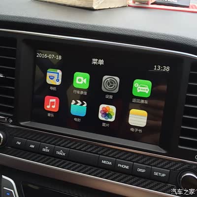

接下来就是怎么拆怎么装咯,卡擦卡擦,卡扣按按按就完成升级咯。

支持的导航不止凯立德,我试过道道通,高德,DSA,美行,图吧......很多的导航都试过,完美支持!!!!
