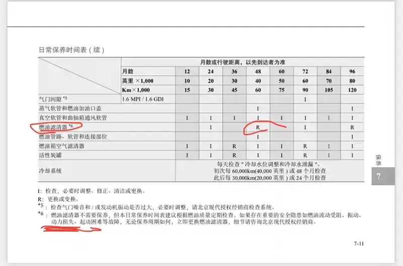

2018 年底的车现 7 万公里,前段时间大保养后出现起步慢踩油门动力响应轻微迟钝,发肉,转速两千转之前没力的感觉,带来升档转速变高、拥堵路况跟车一二档顿挫的问题,没有了之前的起步响应灵敏轻快干脆利落的感觉,先后怀疑过第三方品牌变速箱油粘度、油量不对、机油粘度、火花塞型号、缸内积碳等等原因。又重力换了一次更低粘度波箱油,检查了各种原因,依然没解决。
后面仔细看了车手手册的保养章节,有提到燃油滤清器的保养更换事项,干脆死马当活马医,找汽配商买了原厂的内置汽油滤芯,又买了拆卸油泵的专用工具,找修车老表换,换完试车发现应该就是这货的锅,起步动力响应,一二档顿挫改善不少,其实手册也明确标注了 48 个月更换,只是之前一直没留意,大家要是遇到这类问题可以参考一下。
