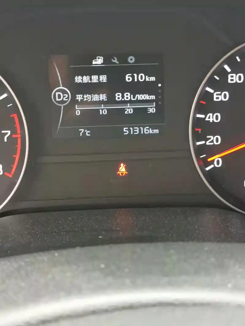

平时让小五喝的是95号相当于洋河梦6,让它享受的4s的vip服务,纵然你对它千般好,问题还是出现了。车子里程5万4千多公里。2020年10月和家人跨省游玩,离上次保养还未到5000km,自己检查一下水和机油,发现机油已接近下刻度线,自己在怀疑是否上次保养机油没加到位,赶紧在外出前提前做了保养并确认机油在上刻度线位置并让接待维修小姐姐拍了照片留存,回来后又跑了不到5000km检查机油又到了下刻度线,到4s店小姐姐又拍了照片,自己确定烧机油无异。这次保养后跑了不到2000km机油尺快接近最低刻度线了。因为一直在4s店做常规保养,都有记录!小姐姐服务态度也很好,说车放在4s店让师傅按步骤分解并上传厂家。前后十多天,更换发动机厂家同意,申请成功!这二天师傅安装结束期待新发动机有良好的表现吧!结论:没有过保尽量在4s店保养,起亚保养维护费和外面也相差不了多少。我们这里是起亚生产基地,4s店服务不错,另一方面说明厂家售后也值得表扬!

2017年11月购买,销售没有告知是16年的库存车,这个销售是最无耻的!但也怪自己没有检查,一切委托销售办理。所以购买新车的朋友一定一定要问销售————车辆的生产日期!! 2020年12月的行驶里程,车已行驶三年一个月。
行驶不到2000km机油已到最低刻度线了,油你游到哪里去了??
