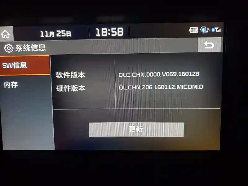

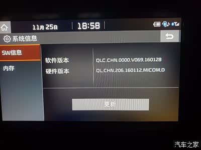

升级前的系统信息,软件硬件版本,16年的第一批车,不支持无损音频格式!
U盘根目录拷贝好升级文件,在上一个系统信息的页面点击“更新”,显示正在准备系统更新!

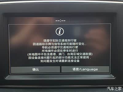

系统更新完毕,马上要重启系统,进入新版本了!惊不惊喜?有不少车友说重启出不来正常的界面,说实话,我这个时候还是很担心的!
起亚的车标正常显示后,出来了这一段提示,说明系统已经正常启动了!心里的石头放下来了!

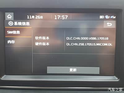

先看看升级后的系统信息,软件硬件版本确定到了最新的V086版,确定更新成功!接下来看看到底好不好用了!

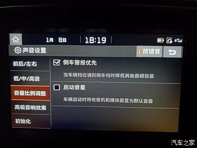

在声音设置里面,多出了“音量比例调整”的选项,里面有“倒车警报优秀”,这个还是有点用的,车辆切入R档的时候,音响的声音会变得很小,防止听不到倒车警报声,对安全有帮助!

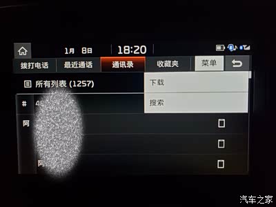

另外,在通讯录的页面,菜单里面多出了一个“下载”按钮,可以把手机里面的通讯录下载到中控系统中,不知道下载了有什么好处,我是下载了,好像也没有什么明显区别。
