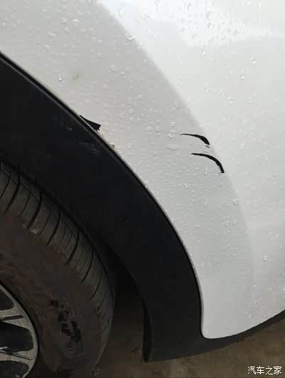

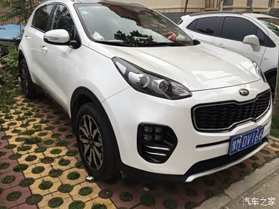

妹的,不知道啥时候被黑了两道子,新车超心疼,自己平时小心小心再小心也挡不住别人给你来一下子!本来想着好好体验体验,攒点照片先写个提车作业,没想到却出了这么一个意外,没办法只能将提车作业往后放放了!然后天天逛某宝,害怕有色差一直没下手,最后赌了一把,买了个珍珠白喷漆套装!满怀欣喜的等待喷漆到来……两天后,在打开包裹瞬间傻眼了,居然没发珍珠白底漆,那还玩毛线,赶紧联系客服补发了珍珠白底漆!又过了三天终于到了,看了看天气预报,选了个未来一周没雨的好时间开始施工!端午节开干,37摄氏度,气温是多么美好!
这是发现当天拍的照片,还好是塑料部分,随便补补就行!纠结到底是用补漆笔还是喷漆!后来还是决定用喷漆,毕竟效果比补漆笔要好不少!

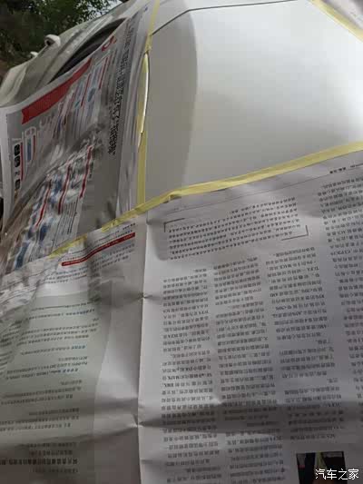

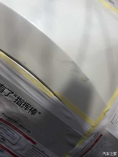

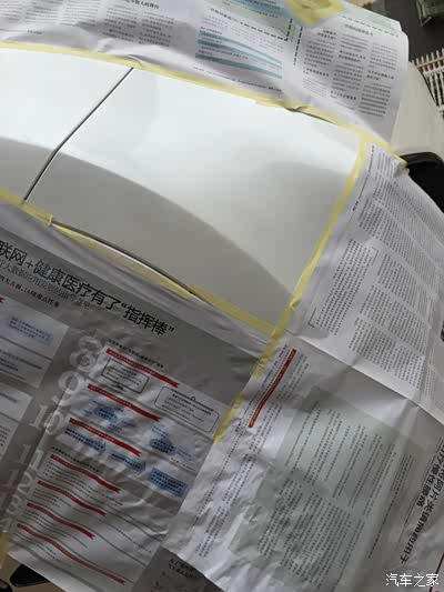

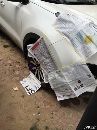

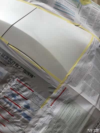

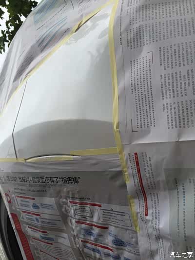

开始遮挡!千万不要学我这样子挡,第一次没经验!要挡颜色不同的部位,颜色一样要全部露出来!伤到这个部位的话,就挡黑色裙边,轮胎,大灯,还有雾灯,其他全部露出来!要不喷完会有漆线!
对了,还得弄个硬纸板,剪个跟伤口形状一致的口子,做挡漆板,喷漆时会用到!
挡漆板离漆面2.3公分,千万不敢紧贴,要不出来就是大补丁!

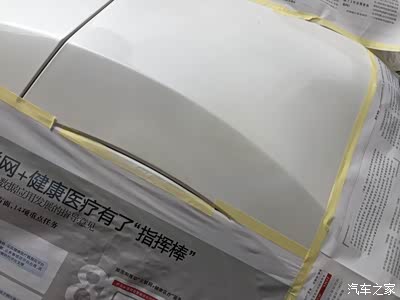

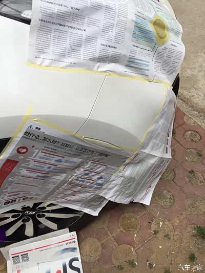

先喷珍珠白底漆,一定少量多喷,离挡漆板20公分,轻按扫喷算一次,等完全干透再喷下一层,间隔时间大约5至10分钟!千万记住一次喷多流漆就完蛋了!直到把黑色完全盖住!
等待的时间,躺在车里,别问我热不热!
一遍一遍盖就好,我一下子喷了十来遍才盖住!所以这个耐心是很重要的。

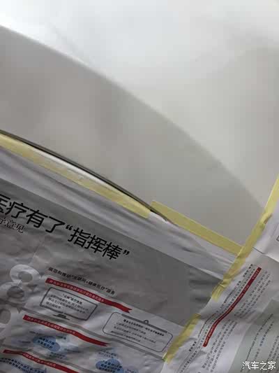

慢慢就不显了。
完全盖住之后就要进行下一步了,喷珍珠漆!两遍就差不多了,出来效果就是跟其他地方一样,闪闪发光!

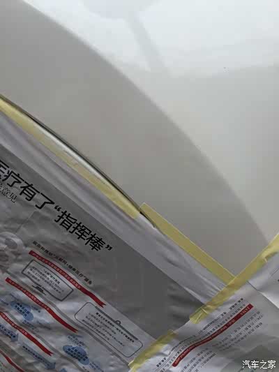

珍珠漆干透就该喷亮光金油了,效果就是提升漆面亮度!没喷这个之前漆面都是哑光的!
现在可以把挡漆板扔了,距离漆面30公分,把未覆盖面都可以扫一遍!
2到3次,间隔时间不变……
所有喷的都要少量多喷,要不一流就挂了!

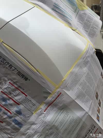

这会离远了其实就看不到了!挡漆板就是顺丰快递袋子!这不是广告
本集主角全部没亮相就是避免广告嫌疑!
最后要上接口金油,效果就是新老漆面过度更自然!距离不变,单位比接口金油稍大一点!

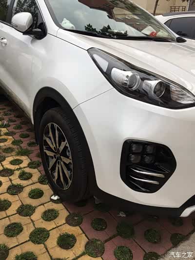

色差还是有点的,不细看看不出来,远看更看不出来!这算是完美修复方案了,我有轻微强迫症!

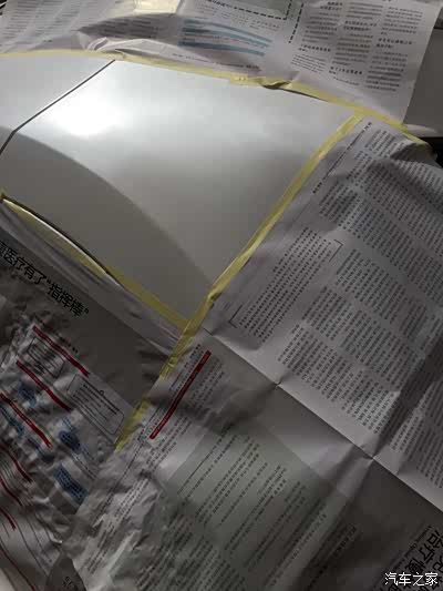

由于第一次喷,水平有限!重点在最后,看到没,这就是补土未打平的结果!漆面不是很平整!所以,以后要自己动手的小伙伴要引以为戒!
最后给大家讲个插曲,喷漆当天下午就开始刮风,多云了,还有点想下雨的趋势,吓得我赶紧拿保鲜膜把漆面盖住了,结果真下雨了,由此可见天气预报都是骗人的!喷完5天不能洗车,5天后,先用抛光粗蜡抛喷漆面,再用细蜡打磨!整个补漆过程就妥妥了。。。
