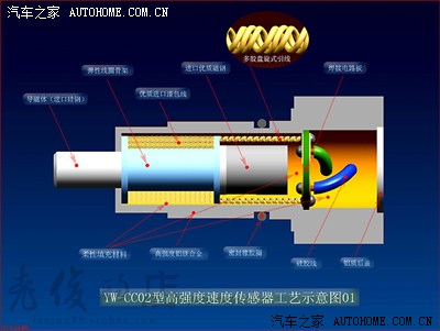

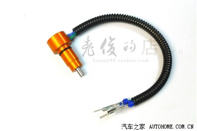

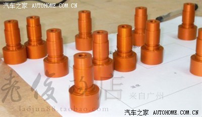

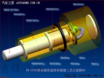

加强型四驱传感器是怎么做的?
1、采用铝镁合金制造,高精度全金属外壳,坚固度与散热(热平衡)性能更佳
2、采用性能最优秀的硅胶导线(超级耐温、耐压、耐磨损、耐腐蚀)
3、感应线圈采用进口优质漆包线,线径加粗增大线圈的抗压与抗震能力,提升信号灵敏度
4、采用高强度磁铁作为传感器永磁体
5、采用进口磁硅钢作为传感器的高通导磁体,信号更通畅
6、采用优质导热硅橡胶作为填充材料,注入进行密封封装,与金属冷热膨胀系数一致,避免因高低温变化(如涉水)而产生的损害性应力。
7、精心制造,信心保证,两年内(不限里程)出现非人为损坏,一律免费换新!一举解决困扰大家多年的四驱最大弊病问题!

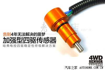

新增两张图。
加强型四驱传感器,结构工艺图,优质高价
绝非廉价山寨制品可比

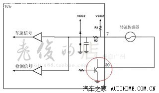

1、论坛里有串联一个电阻或者二极管来保护传感器的方法,这样可以吗?
传感器工作原理是铁磁性运动物体(齿轮凸缘)经过传感器(带磁铁)的导磁体前方,改变了传感器内部的磁场强度,从而变化的磁力线切割感应线圈,使其产生脉冲电流作为输出信号,此信号传递给TCU,作为变换四驱的重要参数。所以任何并联二极管、电容的做法都是无效且有悖设计的,甚至是有害的(并联二极管相当于对感应电压进行钳位,直接让感应信号通过二极管消失,并联电容使感应信号被滤波,变成TCU并不需要的直流电压信号)
大家在传感器两端加电阻,或加双向导通二极管,其实就是在欺骗四驱电脑TCU,使其误以为传感器状态良好,TCU进行自检的时候不报错,达到正常挂四驱的目的。这样做貌似可以解决一时的问题,但实际上是很危险的做法。
而且,一只被并了电阻或二极管的速度传感器是不能正常输出脉冲信号的,TCU误以为车辆一直都处在停止状态,可以随时随地的挂4H和4L,当车辆实际状态超过挂4H或4L的安全范围时,TCU照样执行动作指令,其后果很可能会打坏齿轮,如果万一出现四驱控制电路紊乱,车辆在高速行驶中自动挂上四驱,这有可能会是涉及人身安全的极大隐患。
2、为什么原厂传感器涉水后容易坏,甚至有车友洗个车就坏了

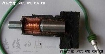

出现这种情况的原因是原厂速度传感器的设计缺陷造成的:
1,原厂速度传感器是采用塑料压铸方式做成的,这种工艺的好处是制作成本低,成型快,防水性好。缺点是内部应力大,热膨胀不均衡,易老化;
2,原厂速度传感器的内部工艺不够理想,感应线圈线径过细,线圈和导磁体之间没有冷热膨胀缓冲区,线圈和外壁塑料没有冷热膨胀缓冲区。
这些因素都可能使原厂速度传感器遇水时发生损坏,在高温下突然遇水受冷,会使传感器收缩,由于是塑封,其外形材料主要是塑料,本来塑料在受冷时收缩率就比内部铜线大,再加之塑料的导热性差,外部受冷在收缩,内部的磁铁和线圈还处在高温下没有收缩,这使本来就承受应力很大的线圈再一次承受塑料外壳收缩力,线圈中的漆包线在强大的应力下断裂。

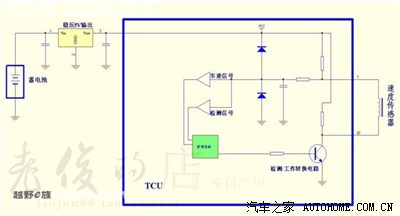

3、原车传感器的损坏会不会是因为高电压或大电流通过而造成?
从博格华纳提供的电子四驱工作原理图可知,速度传感器是给TCU传递变速箱传动齿轮转速数据的电器元件,TCU在汽车启动的时候给速度传感器检测信号(1.2v),确认传感器线圈是否正常后就再也没有电压送往传感器。
即便是传动齿轮高速旋转,速度传感器线圈的产生的最高电压也不会超过3V,就算此时传感器线圈两端短路,流经线圈的电流为3V/240=12.5mA,有效功率为26.25mW,这样的电流和功率不可能烧坏线圈,再说,速度传感器的工作电路是一个标准的电子放大电路,由图可见此电路是高阻抗电路,实际工作时传感器线圈的电流也就只有1-2毫安,这样的电压和电流绝对不会损坏线圈。
