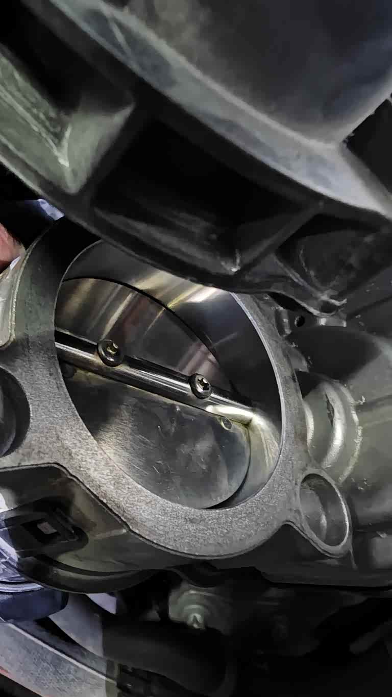

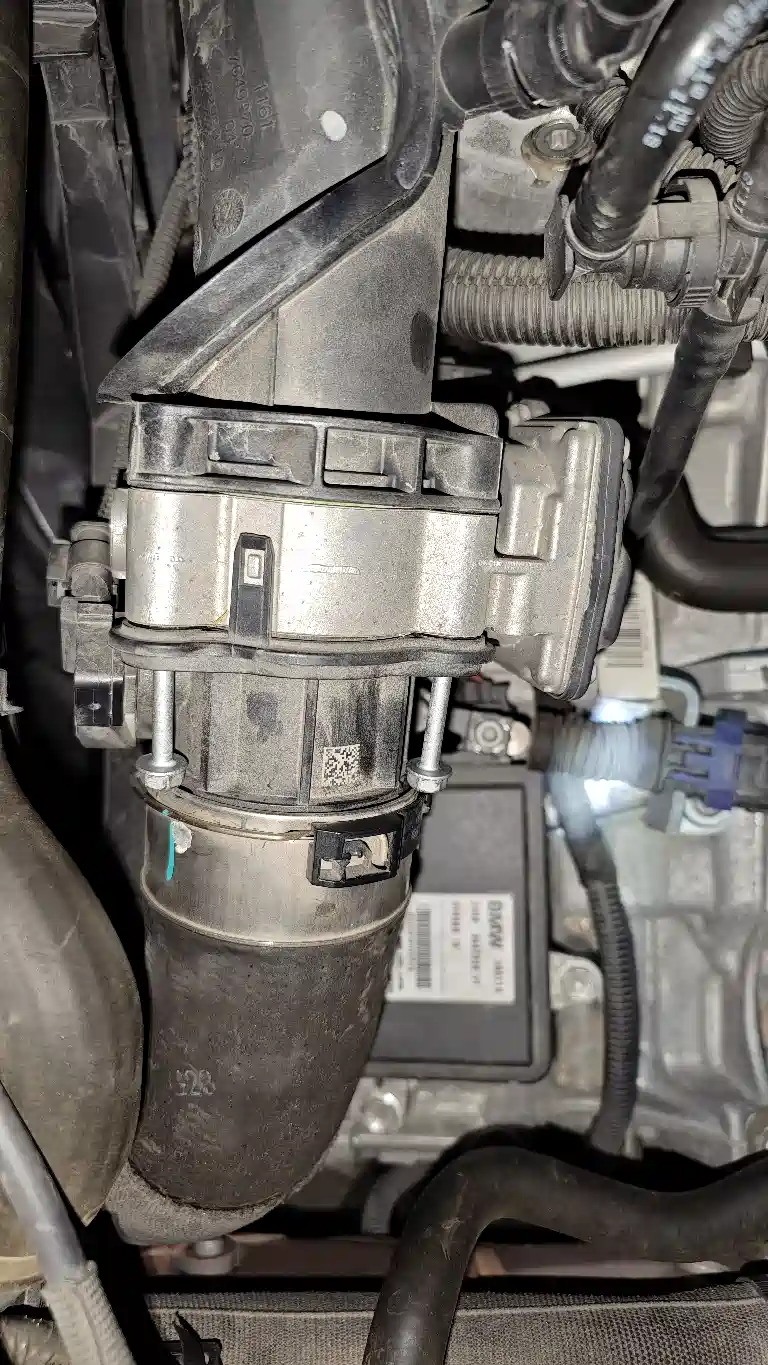

这辆车开了两三年之后,左后面偶尔有突突突的声音,几次到店里检查都说没有,后来越来越频繁,终于发现是左后轮拱上面有突突突的声音,是油箱排气通气阀电磁阀在一直做动一直在响。1.更换碳罐电磁阀没有效果,2.清洗节气门也没有效果,3.刷新更新主机软件异响依旧。师傅说要清洗进气道积碳或者更换油箱通气阀,但不一定能好。后来自己研究,先是怀疑连接到通气阀的滤尘器脏了堵塞了,先把这个滤尘器滤纸撕掉,依然会响。后来把连接在通气阀口的那根白色管子在接口处拔开就不响了。这套系统工作原理是在发动机工作的时候,空气从滤尘器经过白色管子到通气阀(打开)再到碳罐再到油箱。说明是在发动机工作的时候,空气经过这个白色气管的时候产生了气压降,通气阀里的压力电门传感器感受到压降压差太大,就让主控板提供pwm信号给电磁阀让它作动,想让通气阀再开大一些减少压降,但实际上气动通气阀已经开到最大,所以造成电磁阀不停地作动异响,解决方案是把这个白色气管去掉,TB上买了一个小的滤尘器接在这个通气阀进气口上方向朝上,之前实验用一个布手套过滤也不会异响。
