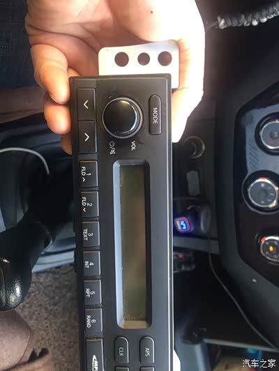

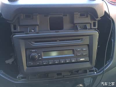

摘抄CD面板的方法很简单。用一个薄点的卡或者撬板从面板一个角插进后,撬开点缝隙换厚一点的继续往大撑。然后用手拉出。拉出时一定要注意用力程度、避免损害卡扣。

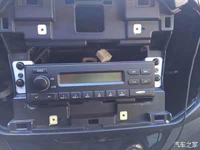

漆面面板摘除后,里面固定CD都是螺丝了。
拧去外面4颗面板螺丝
拧去CD固定螺丝

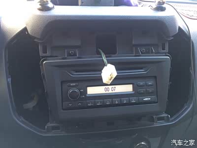

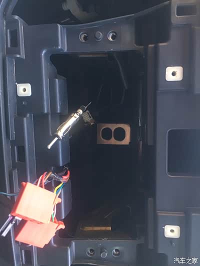

螺丝去除后、可以拉出CD机。摘除尾线后,CD就可以拿出来了。
图中金属片为CD尾部固定孔

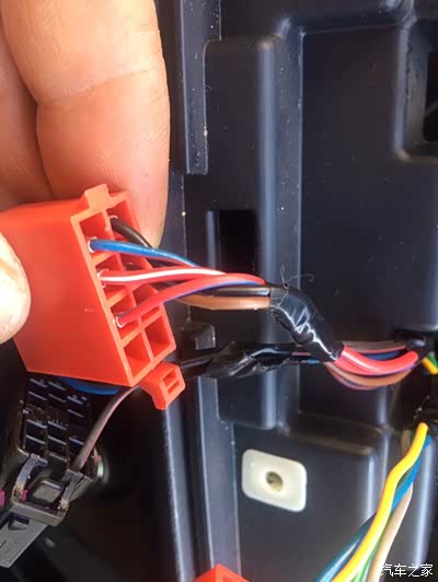

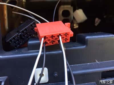

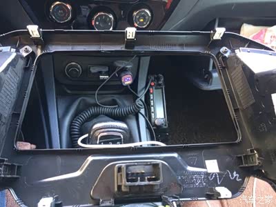

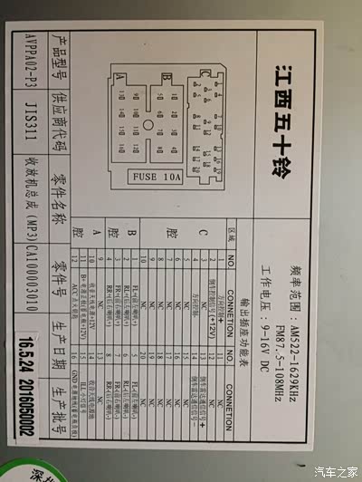

电源接头

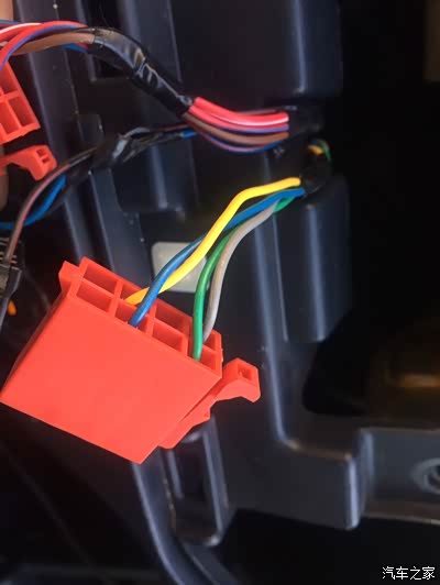

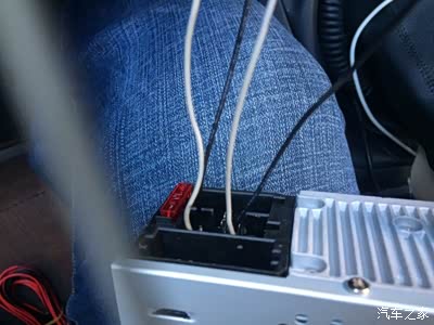

喇叭接头,厂家真黑!光有前面喇叭线,后门接头也节省了

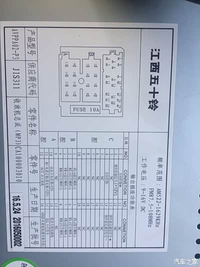

CD的接线图

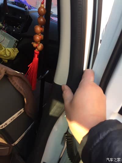

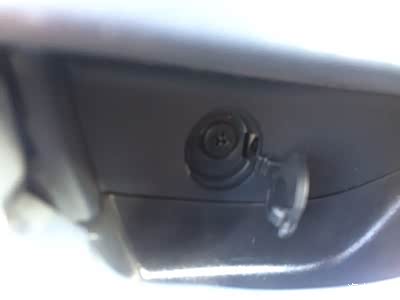

A柱三角装饰盖、从上面用力一扣就下来了。

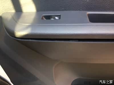

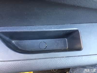

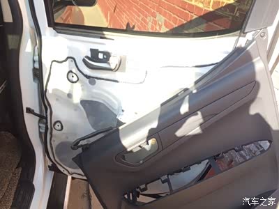

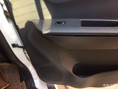

瑞迈的车门面板很好拆,就扣手里俩颗螺丝。
先用一个小螺丝刀把装饰盖去掉

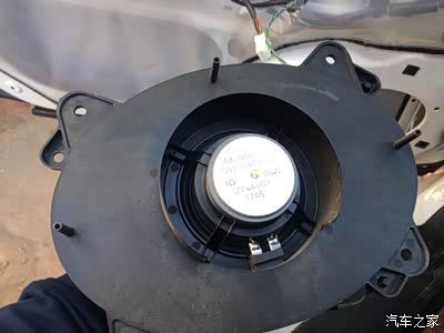

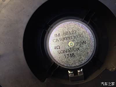

看到前门原车喇叭了

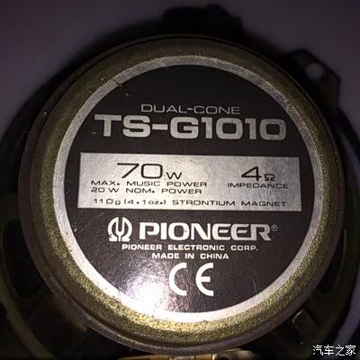

音质有点干,准备换淘到的“先锋喇叭”

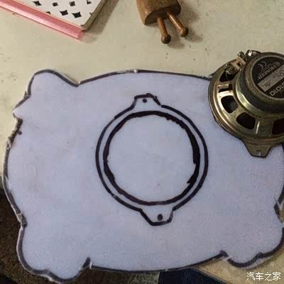

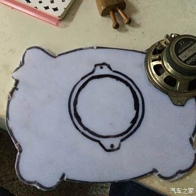

托个样,家里就找的这个材料,凑合的用吧
红旗轿车上摘回来的“先锋”喇叭,试了一下效果不错
原车喇叭

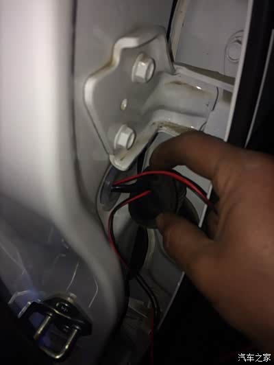

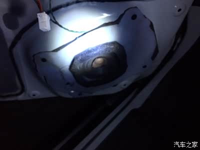

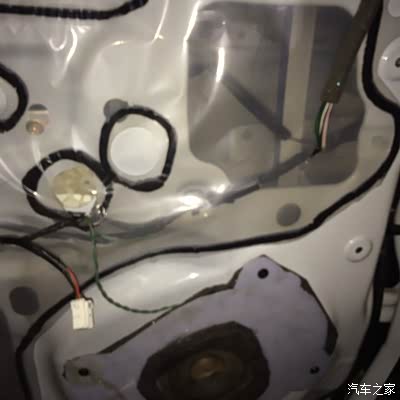

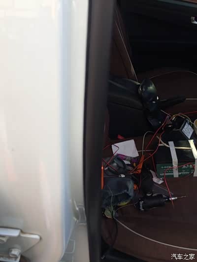

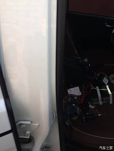

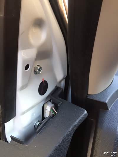

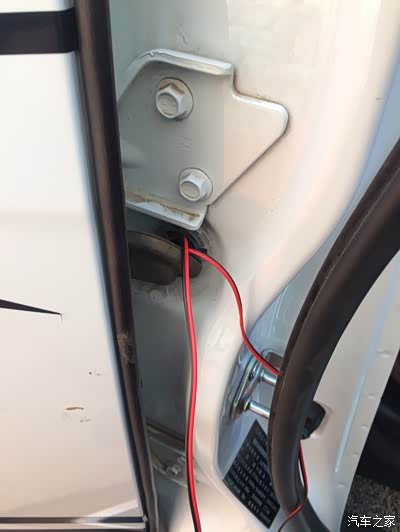

后门没有预留喇叭线,需要穿线和布线。。剥开后门穿线胶套。
穿线

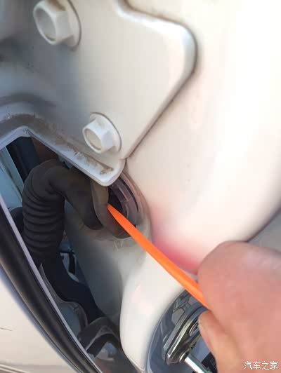

先用一个细铁丝穿过胶套,然后把线拉过去。
抠开密封条

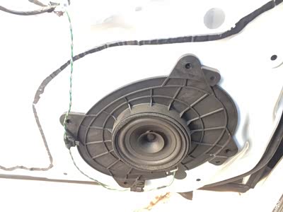

后喇叭装好了。由于当时过程中手机没电。后门喇叭及效果图没有拍下
CD接头里没有后门的喇叭线插头。我直接焊接时四根线在CD上
直接穿过插头,和后门喇叭线连接就行。
