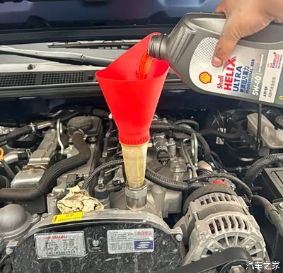

发动机保养
机油更换:按照车辆使用手册规定的里程和时间间隔更换机油,一般柴油发动机建议使用符合特定规格的柴油机油,如API CJ-4级别的机油。同时,更换机油滤清器,保证机油清洁,防止杂质磨损发动机部件。

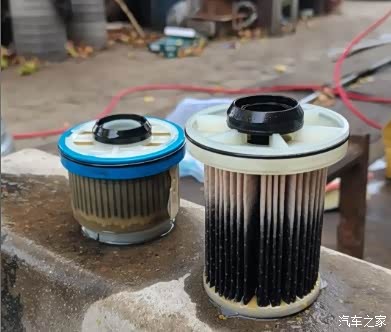

柴油滤清器更换:柴油质量对发动机运行至关重要,柴油滤清器需定期更换,一般每1 - 2万公里更换一次,以过滤柴油中的杂质,防止喷油嘴堵塞和发动机故障。

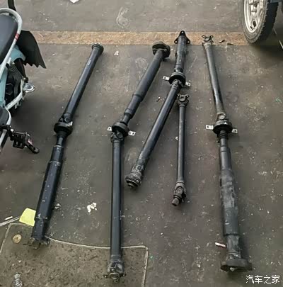

传动轴与万向节检查
定期检查传动轴的连接部位是否松动,有无异常磨损或振动。特别是在越野或重载行驶后,更要仔细检查。传动轴的万向节需要定期加注润滑脂,一般每2 - 3万公里进行一次,以保证其灵活转动,减少磨损。

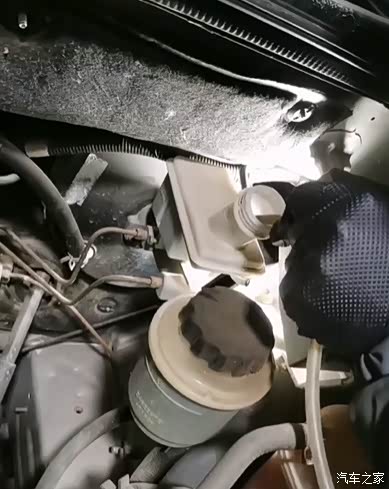

制动部件检查
刹车片与刹车盘:定期检查刹车片厚度,当厚度低于一定限度(一般约3 - 5毫米)时,应及时更换。同时,注意刹车盘的磨损情况,若出现划痕、凹槽或厚度过薄等问题,需视情况进行修复或更换。在山区行驶或频繁制动的情况下,要更密切关注制动部件状态,因为这些工况会加速刹车片和刹车盘的磨损。
刹车油更换:刹车油具有吸水性,随着时间推移,含水量会增加,导致刹车性能下降。一般每2 - 3年或根据车辆提示更换刹车油。在更换刹车油时,要采用专业设备进行更换,确保刹车管路中的旧油彻底排净,并注意排空气,防止刹车系统中存在气泡,影响制动效果。

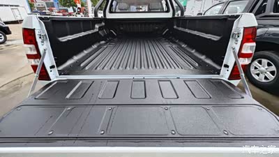

货箱使用与维护
瑞迈的货箱是其重要的功能部分。在装载货物时,要注意均匀分布重量,避免局部过载对货箱和车辆悬挂造成损坏。
可安装货箱衬板,减少货物对货箱底部的磨损。对于货箱表面的轻微划痕,及时进行补漆处理,防止生锈。
定期检查货箱的密封性,如货箱门的密封条是否完好,防止雨水或灰尘进入货箱。
