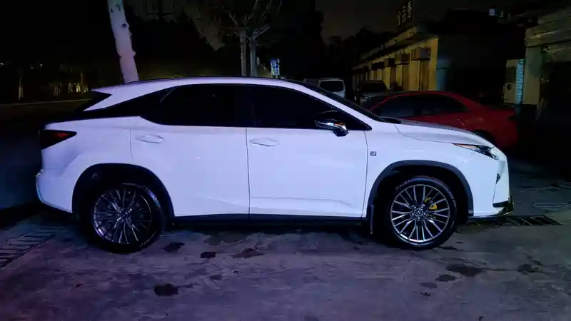

本来想上390MM的盘,但是安装不了,只能选择380MM。和原车差别还是很大的。
黄皮刹车片和黄色卡钳融为一体。
我之所以选择gt6,而不是ap的原因,有一部分就是feeling。总是感觉ap8520外型太机械,太“做作”的感觉。而且全新的只有红色和黑色,没有我喜欢的黄色。
之前自己的杰作说实话也很好。我说的是喷涂技术。卡钳就算了吧。
gt6的款式太喜欢了。简洁,有内涵。
喷水,稀释一下溅落的刹车油
再欣赏一下它的设计美。
不错。
运动版的轮毂很喜欢,但是多多少少有点挡卡钳的风头。下一次更换轮胎的时候我会换米其林的255胎,然后终极目标再换BBS或者TOM'S的轮毂。那样就和卡钳相得益彰了。想远了。哈哈
拜拜了原车小钳子。
装完卡钳顺便洗了个车。
再放一张。
来个特写
整体效果
