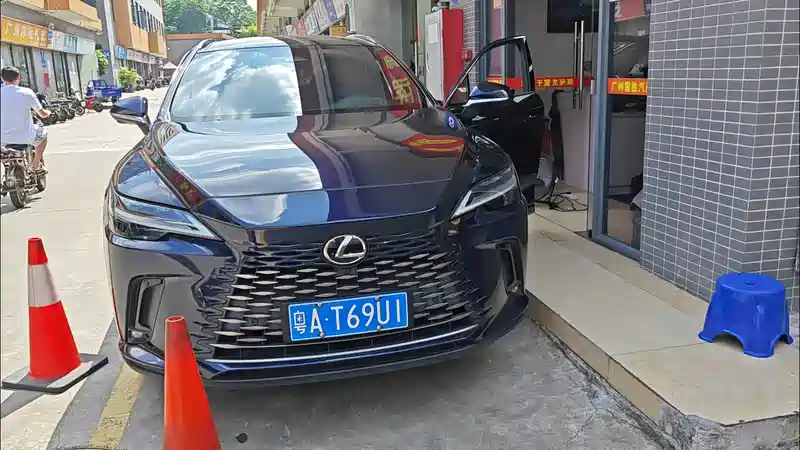

提车一年多了陆陆续续改了也不少,今天终于把马克装上了
