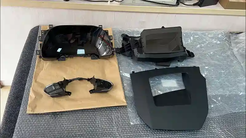

之前的老款RX300升级了抬头显示新款没有抬头显示感觉不是很适应,所以新款也升级一套抬头显示,在加上抬头显示也是属于安全配置之一所以也就不犹豫了
这是升级抬头显示需要的硬件,最不能理解的是仪表居然都要换
整个仪表台都要拆掉
,拆的有点多
主机安装都是原车都预留了位置
方向盘开关换成了触摸的了
装好后显示屏菜单都是自动激活的
系统内可以调节亮度高度左右倾斜,驾驶记忆也是联动HUD一起记忆的
