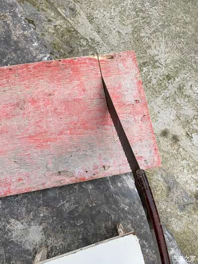

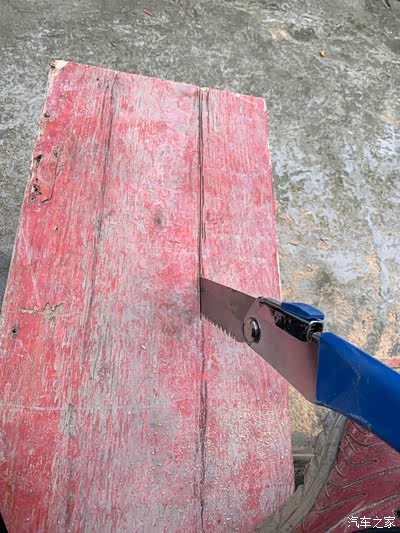

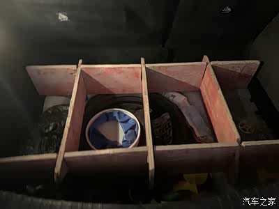

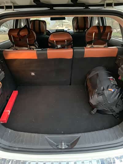

其实很简单,材料就是一块废旧的木板。首先用皮尺量好后备箱的高度和宽度还有长度,用笔画出来然后用锯子据好每一块。当然你们有高科技机器的就更好![]()
横据长度。。。。。。
当时没拍多少照片,请忽略我毛糙的手艺

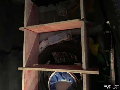

,总共用了5块板子。每个板子据好的形状就是这样的,
然后成品是这样的。这个就是铺好的样子。这样就形成了三个大格六个小格,里面还可以放超多的东西。是不是觉得很高大上,惊不惊喜意不意外
不急,重点还在后面。

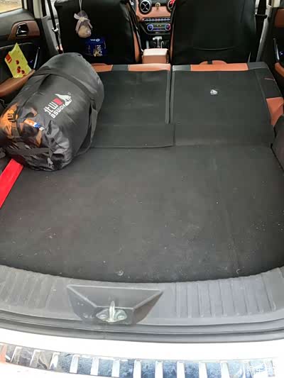

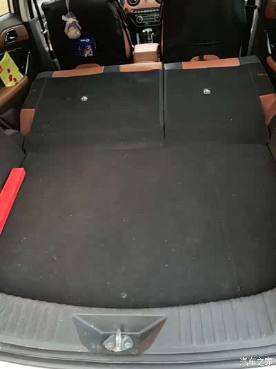

放上后备箱底板就纯平了,自带的盖板也刚好合适,跑长途睡觉非常舒服,春节后到广东的路上晚上睡觉睡得非常香啊。再也不用担心梗背了。

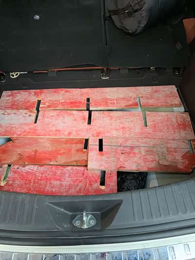

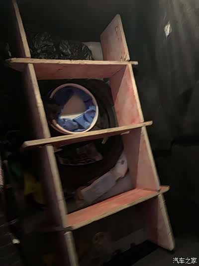

重点来咯,垫高了后备箱就变小了很多,如果你要临时用到后备箱拉东西,那么最简单的方法就是拿开盖板直接把木板子收起来放底下铺平就可以了,操作最多2分钟就搞定了,再放好盖板就和原来的一样了不用占用任何空间和位置。是不是很拉风很有创意。
这个是填平后排椅子没有放倒的样子。黑色包裹是睡袋,某宝买的冬天睡觉再也不怕冻PP了。
从侧面拍的一张效果图。请忽略里面乱七八糟的东西和我像***一样的拍照技术![]()
从上至下俯拍,我这个拍照技术我自己都吓到了。。![]()
灵感来自自家的这种抽屉小格子隔断。没有抄袭任何车主作品的嫌疑。如有雷同纯属巧合。。。其实这个只是我一时兴起囫囵做的一套,后期我会找更好的木板精心打磨做一套漂亮的出来。希望有想法的朋友们可以借鉴制作一套出来,真的很方便,比那些烧铁架用塑料箱的方便很多。我这个可以随意变换空间不占用任何位置需要时就架起框架就填平了,不需要时收起木板放后备箱最底部就恢复原来的空间大小了。操作简单方便。好了具体就是这样咯,谢谢大家的欣赏![]()

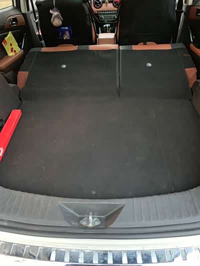

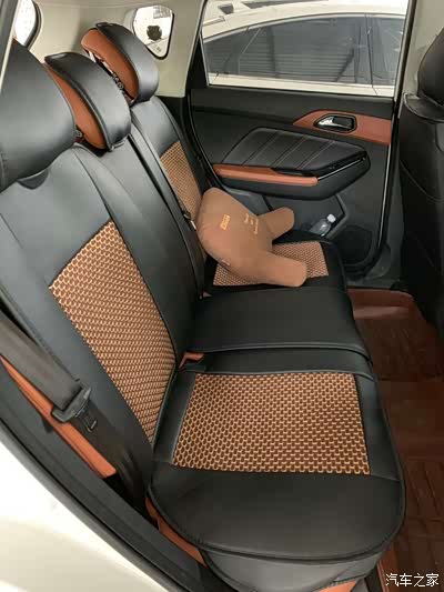

中间后排座椅和后备箱连接处其实是平的,非常平,估计是因为那个座椅套的布和视觉上的效果看起来有凸起不平的效果。
再说一次绝对是纯平的。请忽略座椅套布视觉凸起效果。

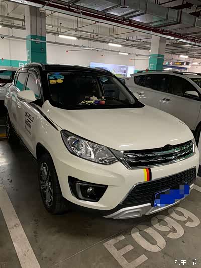

我的车车。。
看到这个前脸,估计很多朋友知道我是谁了吧。。。。。谢谢大家的欣赏。

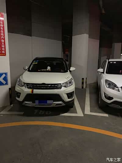

自己家小区私人停车位。。![]()
某宝买的座椅套子。这是第二个 感觉还行。
