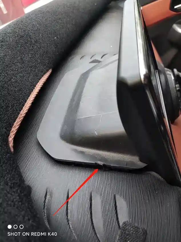

  X35已经陪伴了8年的时间,期间并没有大问题,也从没把我丢在路上,虽然有很多小问题,但是几万块的车,也就没有必要纠结了。由于使用X35年限较长,又经过了几年的风吹日晒,去年开始中控屏左下角部分触控失灵,一直也没有时间处理,这段时间有些许空闲,就打算自己更换下外屏。下面来为X35车友分享下更换中控外屏的小技巧。
使用一字螺丝刀在箭头缺口处撬开,盖板共计有4个卡扣。
