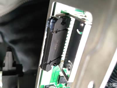

这是 tda75610,音质先天不足,后面的故事说多了都是累(泪)
打开了小妖机头(小妖原厂导航一体机以下全文简称机头)看到小妖功放芯片用的是tda75610lv.从此再也阻止不了我燥动的心。

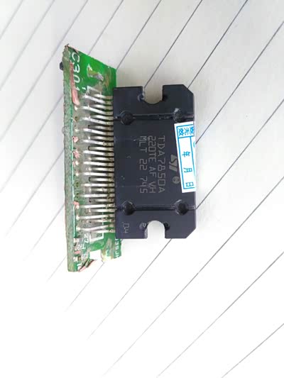

准备工作做了近半个月。之家搜索资料,某宝买配件备货,(大堆音频电容。拆机mtl的tda7850a)总共花费近2个毛爷爷。
_______________________分隔线
某宝买的。,听说7850a假货多。这里大赞,买到的绝对原装正品。

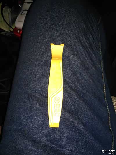

然后然后拆机开始,拆机工具360行车录仪送,很结实很好用O。

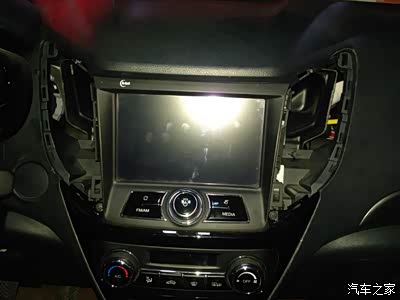

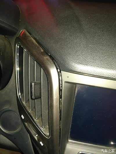

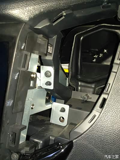

空调出风口开拆。
拆完出风口的样子,丑就一个字。
机头固定螺丝,共6个,我就不标位置了。
拆完螺丝先拆下面板,不然机头还是被卡。这个工序推荐饭后进行(用大力,只要你确认6个螺丝拆了,下面板拆了,别怕

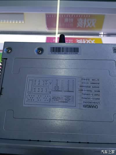

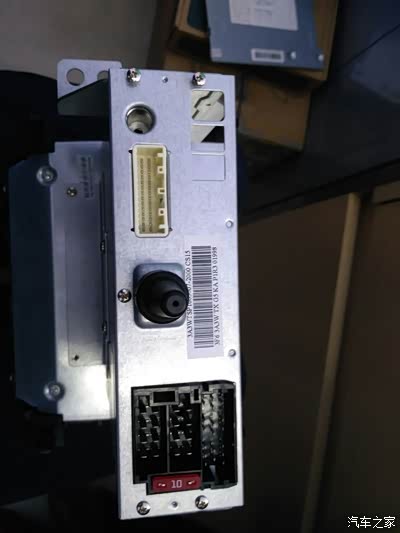

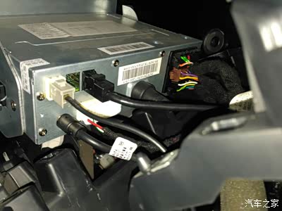

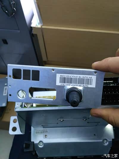

拆出来的机头尾部接线,没有标识,只有部分猜出用途。
接口定义图,英文的
同样用猜。

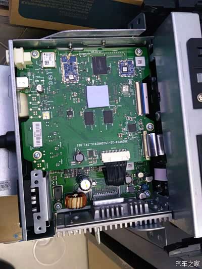

拆机头上盖。

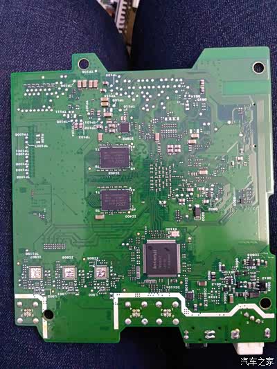

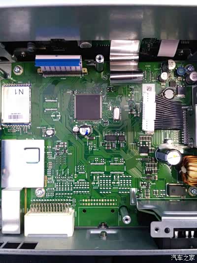

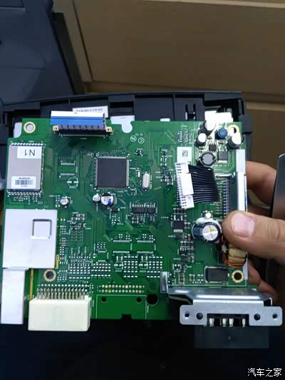

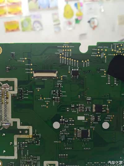

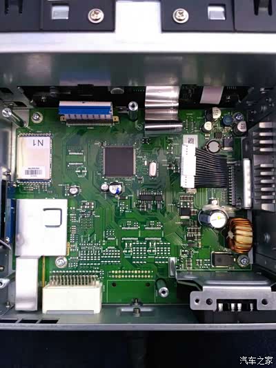

里面两块电路板上电路板cpu,内存,各种小模块。

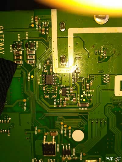

上电路板背面,少了很多元件,谁干的。

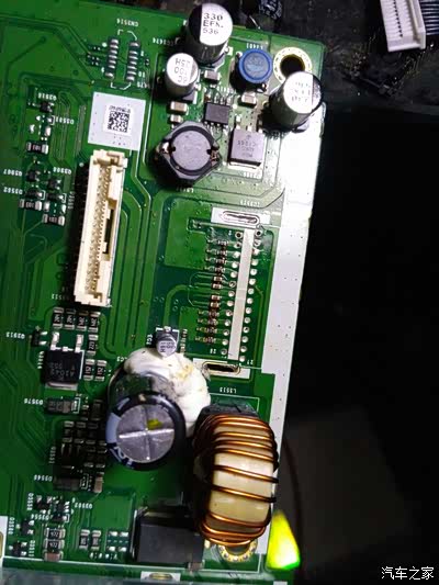

下电路板,这里有三根排线连接上电路板
下电路板全貌,少了个接口,谁干的,说出来我保证不打你。

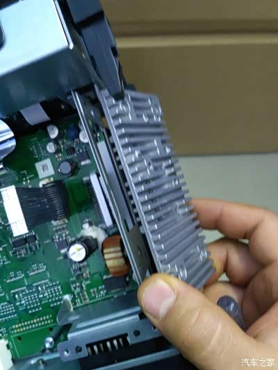

拆散热片。不拆板拿不下来

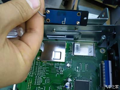

天线一根,记得拆

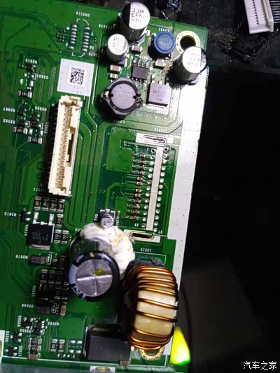

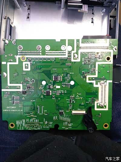

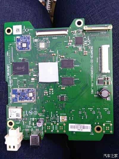

下电路板背面还有排线。

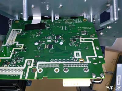

下电路板要改造的板拿下来了。
下电路板背面。

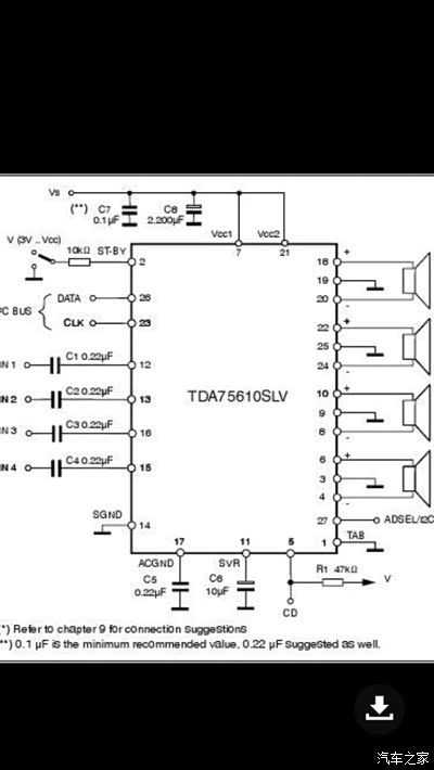

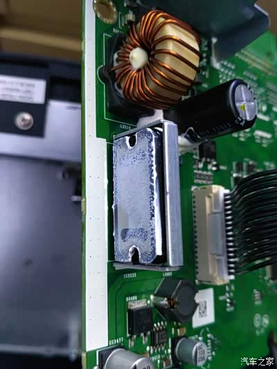

要换的东西,tda75610.一颗弱小的心。
果断拆掉。看到中间4个贴片小电容没,偶合电容?我能静静的哭会吗。
多哭一会。![]()

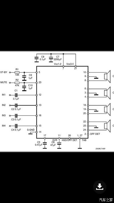

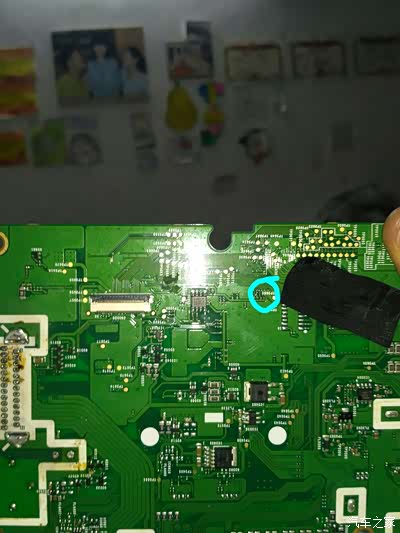

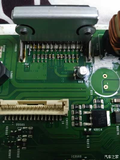

为了找这个芯片23.26.脚,蓝色标示区内。累啊,多层电路板,纤维板中间走线。
换芯了26脚小阻拆开,23脚功能跟原芯片不同,有太多不定性。(事实是以后的改动中我拆23芯脚电阻跟不拆。跟把旁路拆了都不正常)文尾解释
芯片2脚翘起不接,电路板上原5脚切断掉,电路板上2脚飞线5脚。旁边滤波电容换掉

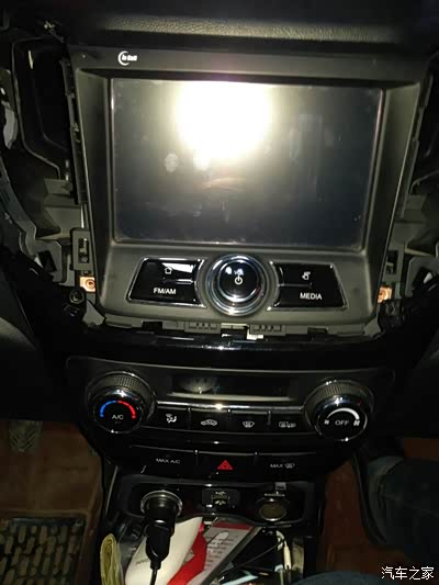

为什么没图了,因为改完了。声音立马高大上了。跟原来的75610不是一个档次,可是![]()
泪奔了,屏幕有时亮有时不亮,有时白屏,倒车影像沒有。(中间省略n个日夜,各种尝试。回头看之家的改帖才发现都是改的cd机头,没有人改过我的这种导航一体机大屏的。)完全没有资料可以借鉴,你没有图纸可以查找,两眼一抹黑呀。鉴于音效我本来都打算放弃屏了,但是没倒车影像接受不了啊。新手用惯了倒车影像。
