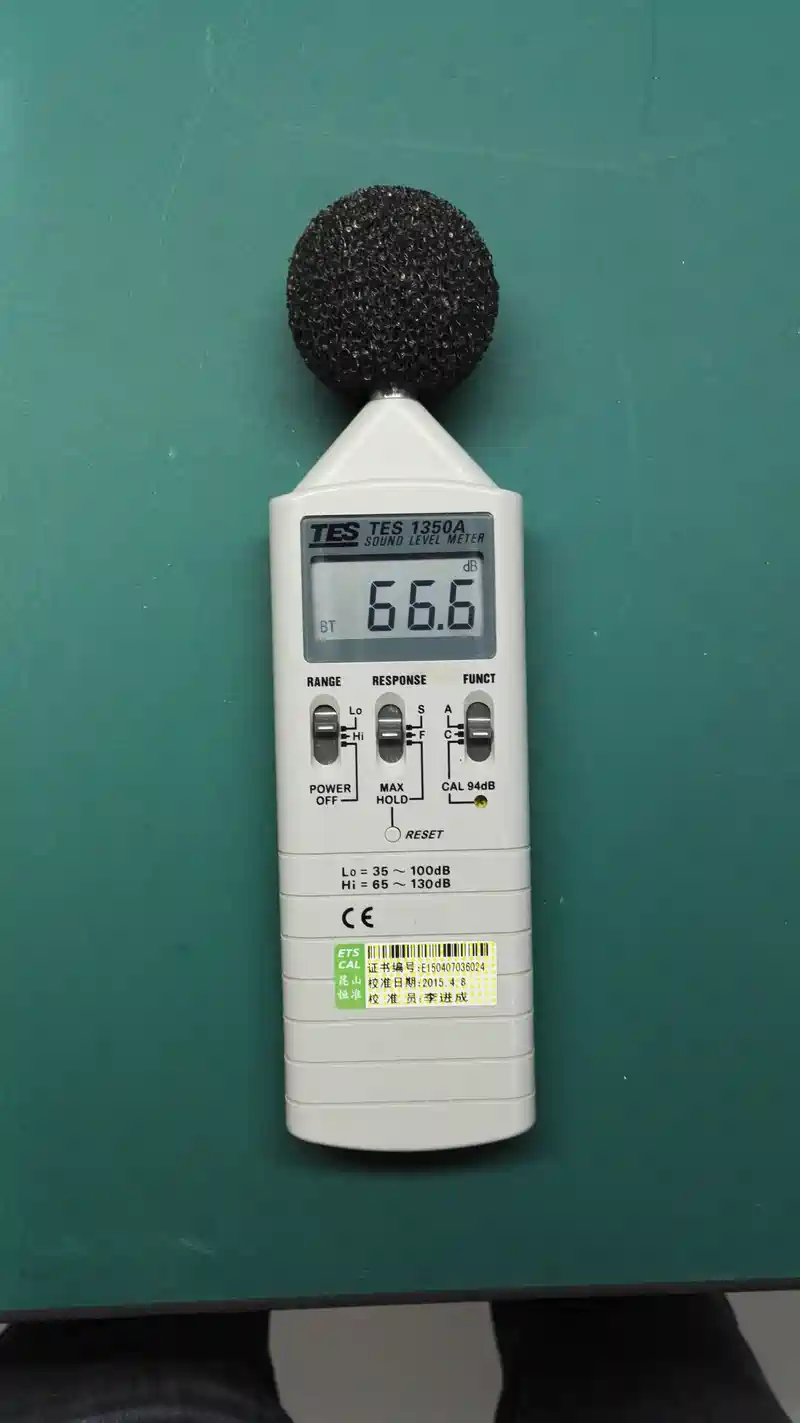

之前论坛里面很多人说乐风RV的噪音大,但是这种争论没有实际意义,我们用数据来说话!
测试说明:
为减少不同车辆间的测量误差,将测试仪都放在方向盘上,拾音器基本上都在方向盘的中心偏上一点。
1、环境噪音
关闭车窗、音响,测试该状态下的噪音;
2、怠速噪音
启动车辆,待怠速稳定后,测试该状态下的噪音;
3、3000转噪音
空档踩油门,将发动机转速加到3000转,测试该状态下的噪音(该转速并不容易精确控制,所以只能是接近这个转速)。
按照这个说明,测试了同事的几辆车,测试结果看下表!结果还是比较让人吃惊的,大家自己看看。
不同车辆的行驶里程不同,也对结果有点影响。

限于条件,所以只做了空挡的测试,正如大家所说的,不全面。即使上路测试,一样存在已行驶里程、轮胎品牌不同等等外在因素。我不是专业人士,做这个测试也是借同事的车来做的,同事坐在旁边看了也很惊讶,觉得不可思议,但数据就是数据,我相信有更多更专业的人士对这个测试不满意。
我做这个测试的初衷,只是为了兑现承诺,而用其它的车做参照,也仅仅是因为恰好有这个条件。
所以,这个测试并没有任何的针对其它品牌的意思,前面也说了,不同里程、保养等等都会造成误差。
27号统一回复:
由于白天上班,所以可以测同事的车子,晚上等老婆回来才能测乐风RV,所以会有白天和晚上的情况;
但从测试结果来看,环境噪音基本相近,所以怠速噪音和环境噪音的增加量才是重点,同时,测的是静态噪音,和时间地点关系不大。

测试用的仪器,该噪音计每年都会送到外面的专门机构进行校准。
测试结果。
