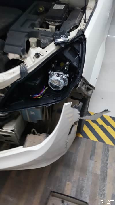

M30更改氙气灯,有更改过得么?
采蘑菇的小松鼠
0浏览 · 2020-05-18 15:29
前天问了下改灯的专业人士,M30如果更改氙气大灯需不需要更改透镜,原车的透镜是适用于卤素灯的,跟氙气大灯聚焦点不一样,所以不更换透镜容易出现,一片黑,不聚光散光的问题。咨询了下店家,更改国产海拉5双光透镜,全套下来需要900大洋。纠结改还是不改。晚上国道或者高速感觉灯光不怎么亮,市区还行。

我改了 海拉五 1200

配套双光透镜一起改,效果更好

我改了 海拉五 1200
我问的海拉5双光透镜900怎么会差价那么多呢!
透镜质量不一样被 我的是海拉蓝魔

透镜质量不一样被 我的是海拉蓝魔
哦!雾天,雾霾天,雨天晚上效果比卤素咋样啊

好多了

怎么不好好说了 比原车强很多很多 看你安多少钱的透镜

    就是不改原车透镜,也比原卤素灯强好多,我就直接换了HID,没换透镜

      900大洋更改氙气灯海拉5双透镜
