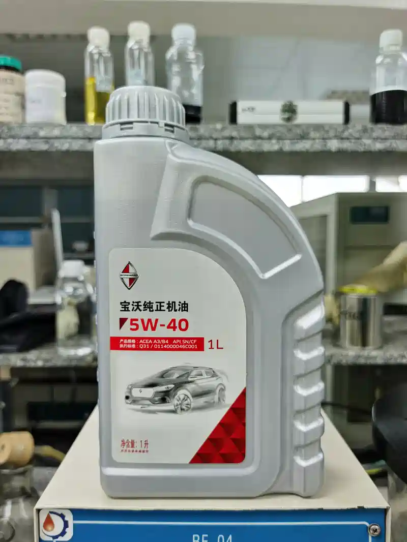

宝沃原厂机油用了几年了,一直想知道它到底是个什么水平,所以拿了一升全新包装样本送到专业机构去检测,样本和报告如下图。
宝沃5W40机油,福斯代工生产,A3/B4认证
【结果】:
1. 40度运动粘度:81.9,也不算太黏;
2. 100度运动粘度:13.74,不算太黏,适合平时市区游街;
3. 粘度指数:173,不高不低;
4. 闪点 :230,算挺高的,很不错;
5. 倾点:零下44度,对于3类基础油调配的机油,倾点基本不会低于-45摄氏度,这基本算是用三类油调配的极限了。
6. 浊点:零下12度,浊点是机油持续降温过程中出现浑浊时的温度,浑浊是机油中的石蜡低温析出导致的。浊点越低说明石蜡含量越低,基础油越纯净,抗氧化等能力越强。这款油的浊点都不低,证明是采用第三类基础油调配,不含GTL或PAO等更高级基础油。
7. 低温动力粘度CCS:5690,不错。CCS越低机油在极寒环境的冷启动时产生的阻力越小,冷启动越顺畅。
8. 蒸发损失:9.55,一般。蒸发损失越低越好。
9. 剪切稳定性:9.83,一般。剪切稳定性是机油分子链被高负荷工况剪断前、后的粘度变化百分比,数值越小越好,说明机油的抗剪切能力更强,粘度保持能力更优。
【总结】:
1. 浊点、蒸发损失、剪切稳定性都偏高,证明这款油完全使用三类基础油,而且高温长时间表现可能一般。
2. 倾点和CCS都不高,低温冷启动在5W机油中表现不错,注意不要去和0W的比。
3. 总体来看基本和嘉实多磁护、壳牌HX7或美孚速霸一个水平,这些在过去都叫“半合成”,后来国内对“全合成”的概念放宽了,以至于三类油都敢自称为全合成了。这些油不如嘉实多极护、壳牌喜力以及美孚一号等真正的全合成机油。
【建议】:
1. 正常条件下使用没有任何问题,10000KM换油没毛病(厂家测试使用寿命为15000KM)。
2. 有激烈驾驶需求的车友,尽量用更好品牌系列的机油,例如美孚壳牌嘉实多鹏斯力魔摩特之类品牌的高端系列;
3. 东北和北疆冬天寒冷地区尽量使用0W机油(而不是用5W30机油);
4. 宝沃车尽量使用40机油,除非是佛系驾驶可以使用30机油,前提是要有A3B4或C3认证,不能使用A5B5 A1B1或C2认证的机油。
谢谢观看,欢迎交流点评!
