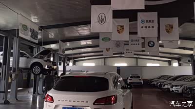

前面那辆小5是4S服务人员开来的。

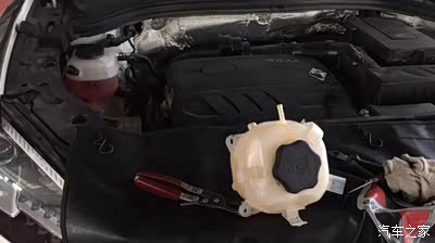

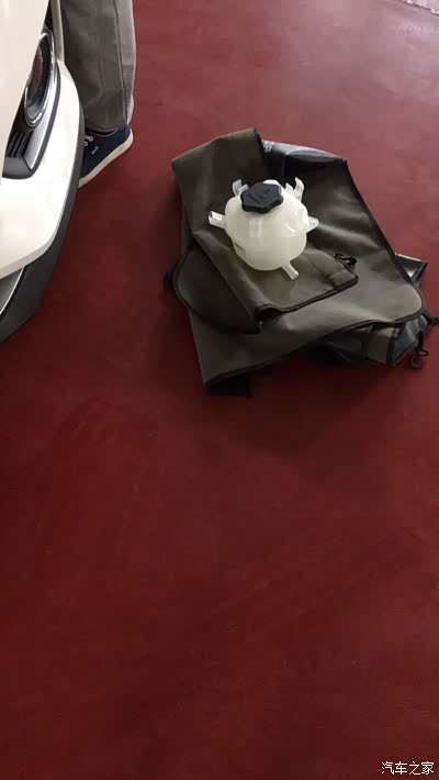

准备换防冻液壶,看起来外观没啥区别。

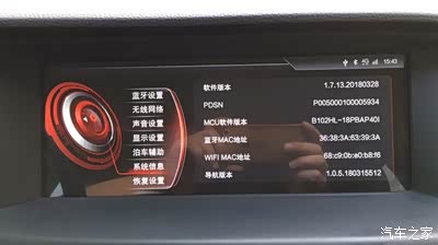

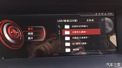

升级多媒体系统,我的还是16年9月的版本,给师傅说了一下情况,记录仪和夜视仪都不能正常使用,于是U盘升级完后,用专用电脑进行了固件升级,师傅很认真的,今天做升级的师傅也是前年去4S首保的那个师傅,当时还替我装了挡泥板,技术和责任心都非常到位。
水壶已换好,新的看着就是顺眼
液位正常。
系统升级后的版本。
升级后,U盘播放可以按文件夹进行选择和搜索了,非常实用

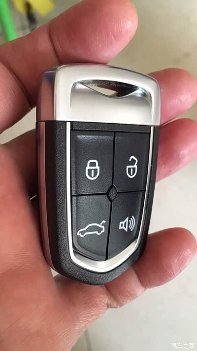

钥匙也换了,师傅用专用电脑和车机匹配,两把钥匙都换这种,感觉比原来要轻便一些,不错。

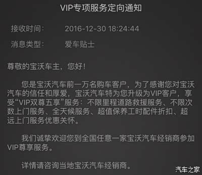

当时厂家通过app发给前一万名车主的通知,今天算是真正体验了一把上门服务,非常满意,给宝沃一个大大的赞

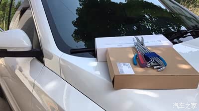

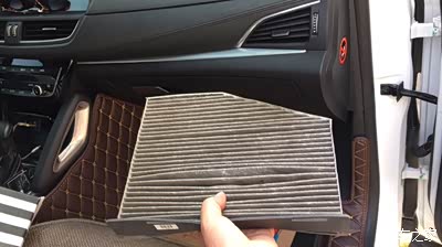

今天趁有空,准备换空滤和空调滤,因为前几天三保只换了机油和机滤,空调滤也一直没换过。

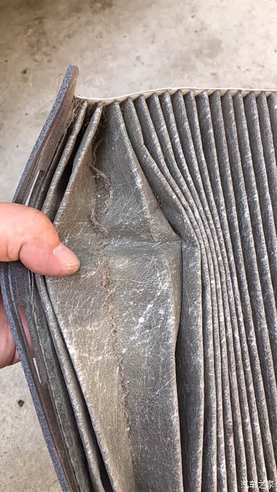

拆下来的空调滤,确实很脏了,直接影响空调效果。
这个角度安装,很简单,就是空间狭小,安装的时候有点憋屈。
换完空调滤,立马点火开空调试验,制冷效果恢复如初,不错。

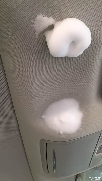

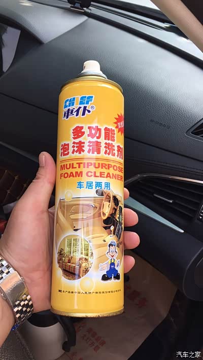

,换完空调滤芯,继续清洗一下内饰,这个清洗剂去年都买了,一直还没用,最近发现遮阳板和副驾驶A柱那里有点脏,今天刚好有时间拾掇拾掇。
按照说明,喷上去等15秒后,用柔软的干抹布擦拭,就OK,效果挺好,也方便。
