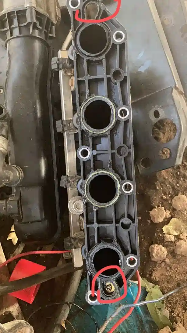

刚开始接触1.8T我就很纳闷 到底是发动机缺陷还是技术问题, 为什么就老高温解决不了【群友们高温】。慢慢查找资料 才知道 原来和 荣威550 发动机一样的毛病。 原来 不少车都用这款发动机!!!!
那么问题来了 发动机要是有缺陷 为什么这么多车再用?? 显然不是缺陷问题。
我记得群友说 我换发动机3月了 又开始缺水了 完了这个又要废【发动机】 那么请看图一
图一为 进气支管 红圈位置 有胶圈【又是胶圈!!!】国产质量稍微差点 各位1.8T车友 切记 切记!!!!
如果频繁发现 防冻液丢失的情况【也就是老缺水】 你不用看别的 直接查找这个 进气支管胶圈即可! 100%损坏 漏水, 时间长了发动机缺水 自己不知道 到底冲缸发动机报废!!! 原因就在这里 !!!

下面2图 也是看的 荣威550 的改装方案 这个是发动机上 链接进气支管的, 把那个洞洞堵上 也会防止发动机高温。 具体情况 不做多解释了。 自行搜索 荣威550高温 方案!
