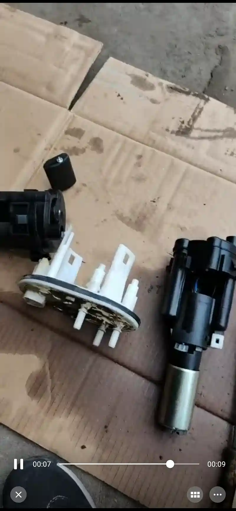

先说明啊  拆解它不是很简单, 另外坚决建议买进口90以上价格的,  便宜国产的 真心不行!!!!
先说这个东西位置 在驾驶员后门座位 下面,  直接就能看到。  各种螺丝取下  取出汽油泵 然后观看慢慢拆解!
这个过程就不说的   尤其要注意的是 最下面图  2个红色圈里 是2个胶圈,  把原车的胶圈拿下来安装  要不然车不着火!!!!切记切记!!!!
这2个红圈一定要看好下面的红圈胶圈还没弄进去  特意拍照来着。  没有这俩胶圈就别想着火了。
汽油泵位置
汽油泵
