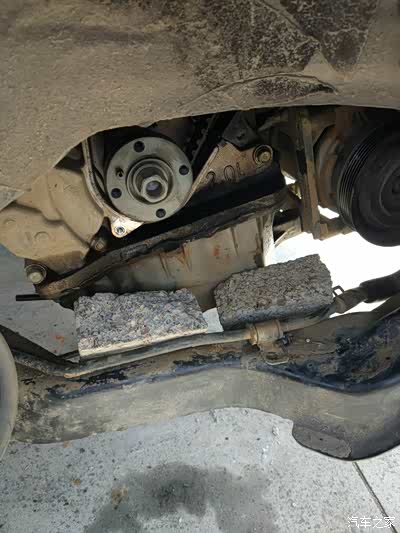

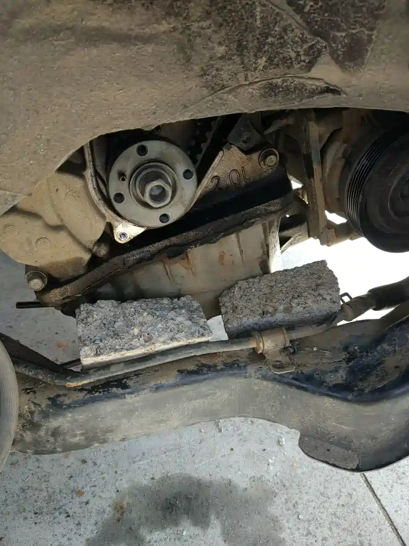

工具如下:大号套筒一套,17的开口板手(拆后面机脚只能用这个),随车千斤顶,撬杆一个砖头一块(左移发动机,在右边元宝梁垫上砖头)

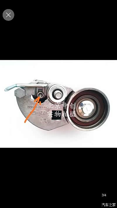

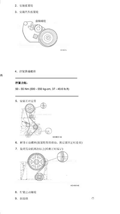

换正时技巧分享:先拆右边和前边机脚,一直抬高发动机拆正时铝板4个螺丝,再拆左边和后边机脚,把发动机左移拿下正时铝板,换好正时记得把涨紧轮上止动螺丝松动一下再拧紧(重要步骤)
抬高发动机时注意油嘴插头别顶着中冷器,可以把中冷器固定螺丝折了
拆机脚时只要把机脚和发动机接触的螺丝拆了,不拆机脚和元宝梁接触蜾丝
