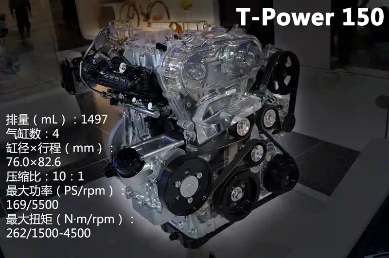

北汽1.5T与福特1.5T参数对比
发动机北汽T-Power 150                                福特1.5T EcoBoost
排量(mL)1497                                            1499
进气方式      涡轮增压                                       涡轮增压
供油方式      缸内直喷                                        缸内直喷
最大功率(Ps/rpm)169/5500                      181/6500
最大扭矩(N·m/rpm)262/1500-4500       240/1750-4500
      福特1.5T发动机在功率数据一项占先,而北汽1.5T则在扭矩环节反超,这样的结果反映出了两个厂家在制造小排量增压发动机的不同理念,福特通过较短的气缸行程来获取更高的转速,这样,功率即可得到提升,相反,北汽采用了比较常规的设定方式,即行程略大于缸径,这样,在涡轮增压器的帮助下,长行程发动机的扭矩表现会更出色。
北汽1.5T与福特1.5T参数对比
缸径(mm)76                        79
行程(mm)82.6                    76.45
压缩比          10                        10

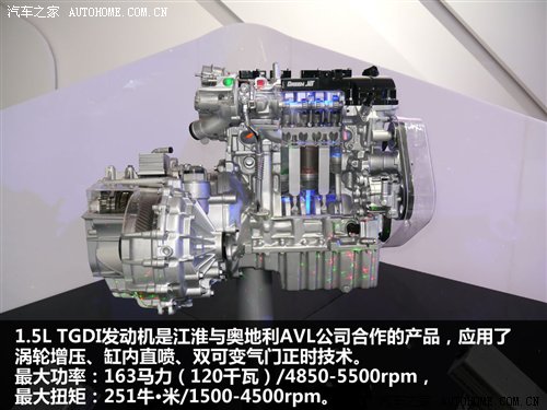

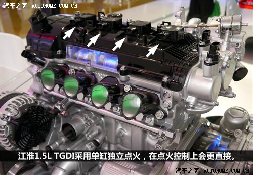

●  江淮 1.5T GDI
    1.5L TGDI发动机是江淮与奥地利AVL公司合作的产品,(奥地利AVL公司与多家自主品牌有合作,例如奇瑞2.0TGDI)应用了涡轮增压、缸内直喷、双可变气门正时技术,最大功率163马力(120千瓦)/4850-5500rpm,最大扭矩251牛·米/1500-4500rpm,其相当于2.4L自然吸气发动机的性能。
  江淮的这台1.5L TGDI汽油发动机功率达到了120千瓦,升功率超过80千瓦,扭矩更是达到251牛·米,这样的账面数据足以使当下主流机型“压力山大”。从厂家所给资料来看,相比于之前所产的普通发动机,1.5L TGDI在怠速时的油耗最高可降低30%以上。在轻量化设计上江淮也做出了努力,大量非金属材料的应用则有效地降低了整机的质量,它对于节能减排来说,也是有着直接的作用的,而且,这样的设计对降噪也很有帮助。
