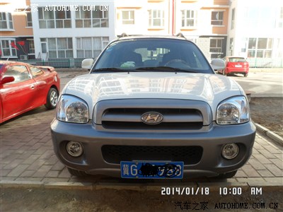

去年1月份提的车,之前一直在咱坛子里潜水,按揭贷款买的车,刚买后比较激动所以一些问题没发现,直到把车开回家又开了一个月才发现
很多问题而且都是买回来就有的,没有一个毛病是自己开出来的,车身有大拇指一处的凹陷,后尾灯右边是坏的,里面拿胶布粘的,前减震处异响,走一点颠簸路就响,像什么东西松了,怠数不稳,挫车,打不着火,我的钥匙出现过10多次,我爸那把没出现过,好像是发动机电子防盗的问题,行驶中突然熄火,出现过几次,关了钥匙在打着就好了。车子起步后加油门,副驾驶前好像是气门的声音,突突突突突突突的声音,后座都听的到,空调一面不出风,拆开一看原来里面的一个挡板断了,挡住了出风口。我去找经销商,他们让找售后,还说咱是国产车大毛病没有小毛病就是多,我真想问问我买的时候你怎么不告诉我这些,还有人这么说自己卖的品牌。不知道让华泰老总听到后会是什么感想。售后到是不错,说我的车的毛病比别人加起来的都多,说我们这的卖车的没良心,这车就是二三线城市的毛病车准备返厂的,但是下边有要的他们就会在转给下面。说我这辆就是中奖车。狠狠骂了一顿经销商。最后索赔了一个后尾灯,空调挡板,怠数和挫车以及熄火还有别的问题他都说是发动机旁边一个小机器我也忘叫什么了,最后也索赔了,不过到现在这些东西我一样还没见到。本来接到新车准备发作业,后来看到自己车的状况,就没心情发了。车子半年多了,跑了6000公里不到。真心喜欢圣达菲,看外面还是舒心,可以想到那些问题脑袋就大了。开车也高兴不起来。很长时间也没到帖子来过,今天上来看看大家,以及大家的车况,想想就把自己的情况说一下,一来让大家伙给想想办法,在来给别人提个醒。买车千万自己挑选。运气好什么车都能买到好的。运气不好奔驰宝马都能买到烂货。
现在车子整整一年了跑了9000多公里 问题一个没解决而且比以前还更严重了,现在不在怀疑自己的运气了,我觉得本质的问题出在华泰自己身上,客观的说对客户和消费者不负责也就意味着对自己和华泰品牌的不负责,10多万买了个车,问题一堆,一个没解决,天天揪心,现在真有些后悔了,当出就为了大气的外观和所谓的现代的底子,现在一想我的菲菲就郁闷的无法形容了。
我也忘叫什么了挨着发动机,好像是节气阀吧,售后说换了这个怠数就稳了,也不熄火了,发动机就没毛病了,换完到现在没有一点感觉车子有好多变化
车子前轮响的厉害,普通的公路走上去像在火车道,车子发动后基本听不到风噪,全是轮子那边叮叮当当的声音,去售后说是刹车泵的问题,换完之后比以前响的还厉害
后备箱那门旁边,这么大的口子,我车里面用的是玩具用的最次的塑料,
后备箱上的玻璃窗门,买上之后开这个玻璃第6次的时候就断了,拿502粘上,以后在也不开这个了。
直接看到了里面的白漆,有种面壳子的感觉
白黄色的那块是变形拉伸后的颜色,就是把一个塑料的东西扭过之后出现的东西,我总感觉这塑料现在玩具都不用这么次的吧
挡把子下面的皮革罩,买上一个月后发现不是皮革的,貌似塑料袋的东西。
眼镜盒那的电子表,貌似就买车的那天能看到数字,
雨刮下面的密封板,在过一年估计两面就全起来了
为什么能有这么大的缝隙,车子不到2个月就开成这样了,照的反光了,正常里面能看到一捆电线。
车子走起来哪都响,走个小减速带,车顶子就像是要扭断了一样咯吱咯吱的响,前面的轮子正常走都是叮叮当当不停,上了3档一加油,从机箱就穿来突突突突的声音,不是一般的大,空调口,仪表盘,内饰板,车座子,嘎嘎吱吱,全都在响,那种感觉要撕心裂肺啊,最快跑过140,车里面什么都听不到,发动机的轰鸣像是飞机一样,过后直接就耳鸣了,一点不夸张,我把兄弟说,这是什么声音?不是汽油车吗?我这售后还算不错,帮忙索赔了几件东西,可是换上的没一个能解决了问题,
在说说优点,外观确实没的说,至于现代的技术,我认为只有外观的血统别的连一般的国产水平都不到,油耗城里基本10个左右,告诉跑过7个多点,对于这类车,油耗还不错,空间充足,就是坐上去我175,头发就能挨到车顶,别的优点没找到。 本该在去年发作业,可发现这么多问题,也没有心情在坛子里发帖发作业,和大家伙一起感受菲菲带给咱的快乐,可到现在菲菲带来的快乐离我越来越远,考虑了很久还是发了这个帖子,希望能帮助别的菲友,也希望菲友们能帮我想想什么好的办法,
