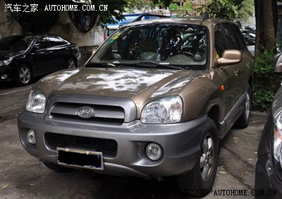

圣达菲跟我了三年有余了,一直没罢过工……
没办法,咱穷人一个,又喜欢SUV,后来家里领导一致投票通过,还是圣达菲好看点……
最喜欢车头,引阿擎盖上的轮廓,曲线优美,又不失整体上的霸气……
S型的身材,犀利的眼神,“战斗鸡”

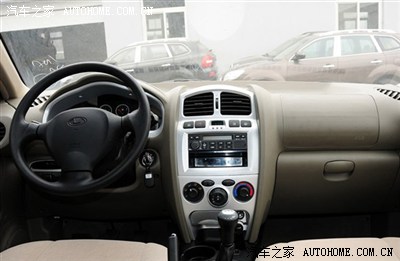

找了半天都找不到OBD头在哪儿,后来求助了4S店才知道……
直接插上……开机……
