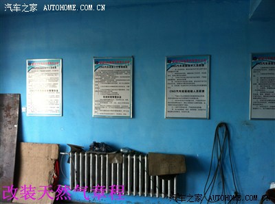

这是一家正规改装厂,我的天然气加气证下个星期二就办理下来了,今年我们我们这里管理特别严,2月份呼市一辆越野车在高速冲出护栏翻了几个筋斗把气罐甩出去了,车报废了气罐屁事没有,但是质量监督检验中心以后规定面包车越野车除了固定好罐,还得在加一个外罩不能在裸露外,这几天还的加工一个外壳否则不办理加气证。

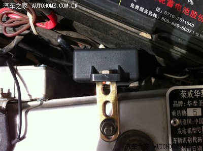

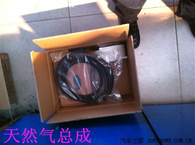

压力阀包装盒
压力阀安装位置
看见那个小螺丝孔了吗,天意啊原车就带,按压力阀的好地方可以带2个螺丝了不易晃动,那就更牢固了。
角钢焊死
