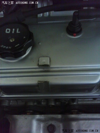

在坛子里看了好多人发动机盖漏油,都是罩子引起的,这让我吓了一跳,上个月在淘宝淘了个罩子按上了,一直不知道还会有这种设计缺陷。今天拆下看了一下,还好没有什么事,于是赶快着手改造支架,杜绝隐患。弄了一下午多,终于安好了,放心了!在这里感谢坛子里发相关帖子的同学给了我很大启发。
支架初步制作中,用的普通3MM钢板,用不锈钢板觉得没必要,不好加工。
将原装的支架用角磨机磨掉,很好磨得。用手锯到不好据,危险弄掉了就惨了。不锯掉安新支架不好弄。

安装完成,效果不错的。手机不行啊,照的不太清。哈哈
