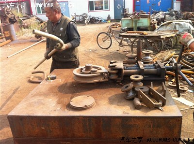

费尽搞价,老师傅出马开工

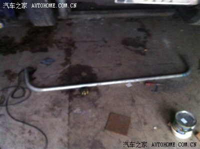

6个厚,后壁镀锌钢管专用窝管机,俩个
机器一起上比量一下
加工矫形

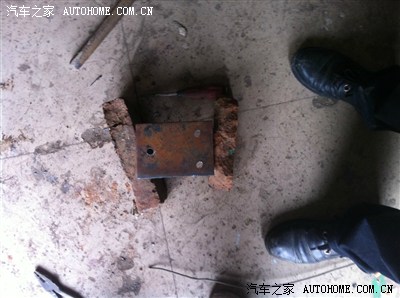

杠固定钢板

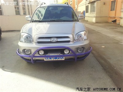

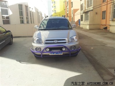

大体呈现
后杠固定钢板
后杠固定
成品多角度
