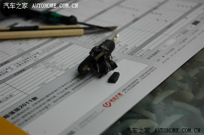

拆开遥控
破拆钥匙,里面有芯片哦,为免泄露芯片的信息,微距图就不上了
改折叠钥匙如上
测试过程非常复杂,终极答案如下:
