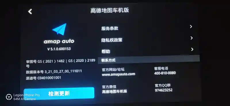

二:关于安装最新版5.1.0高德地图导航无声解决办法
详细设置如图所示,完美解决车机安装高德导航后没有声音问题。
高德官网5.1.0正版
音频通道2
