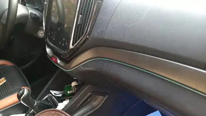

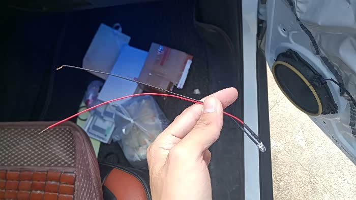

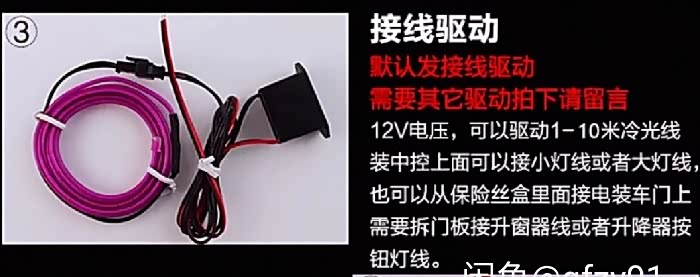

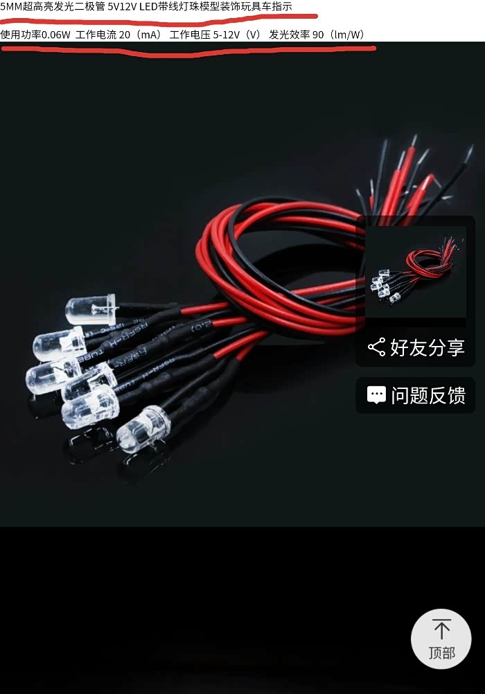

我想做一个门板拉手灯,之前连过车载冷光线,在示廓灯走的线。买了几个发光二极管,手窝两个水杯槽3个已经钻眼并安装完毕,二极管接到图二的那个电路上二极管亮,冷光线灭。二极管摘掉冷光线正常,请问大佬这是什么情况?我需要怎么做才能让两个都能亮?谢谢!!!!

1:要求是并联线路,也就是火线跟冷光火线一起接示廓灯火线,零线可以直接接车身金属处。
2:如果已经这样接了出现你说的一个亮,一个不亮就考虑该组线的负载不够了,直接换一个灯组线接了。还一个就是接线端子不牢固,接触不良。

关键是没看懂图2那两个线从哪里接过来的?你是不是把发光二极管和冷光线串联在电路中了?
