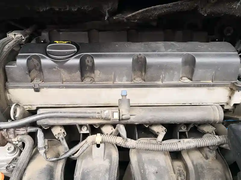

曲轴箱漏油已经忍它很久了,疫情过了,从武汉三水家购买了一对2.0的盖子(200元,无Logo)。今天去修车厂换了(工时费120元,化清器三瓶60元)。
原火花塞间隙已经大于1.0mm了,师傅用塞尺调整了火花塞的间隙到0.9mm 。火花塞是冠军的REC9MCLX,原车参数热值为9,间隙为0.7--0.9mm 。
曲轴箱右侧,点火线圈下面这个位置,油很多,直接滴到下护板了 。
高压线圈在两只气门室盖的中间。图中左边是最内的气门室盖,渗油严重。
取下高压线圈,火花塞那沟里,油渍积了多少年?
