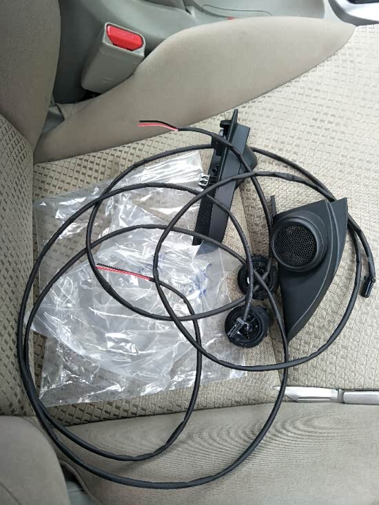

前两天换了原厂顶配的歌乐屏,同时也购买了雅阁的高音头,高音头安装比换屏简单很多,自己动手就可以搞定,百度上有详细的教程。换完过后效果很好,声音更立体了 ,也增加了音乐的质感,价格就一百多块钱,性价比比较高的一项加装,如果你能找到更好的高音头也行,但应该就不能完美匹配这款高音头罩子,需要自己做一些DIY了,我买这个高音头是自带电容的,如果买的是没有电容的款式那就还需要接一个电容或者分频器什么的。需要准备的工具就是一个十字螺丝刀,一把小刀一个打火机,一圈绝缘胶带,一些扎丝,一个撬片或者平口螺丝刀。话不多说  上图。

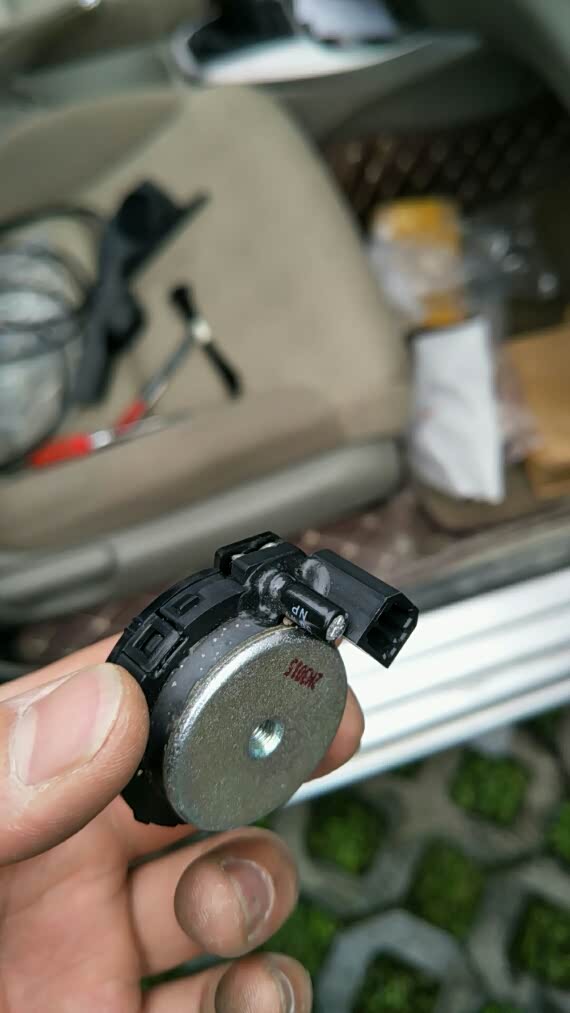

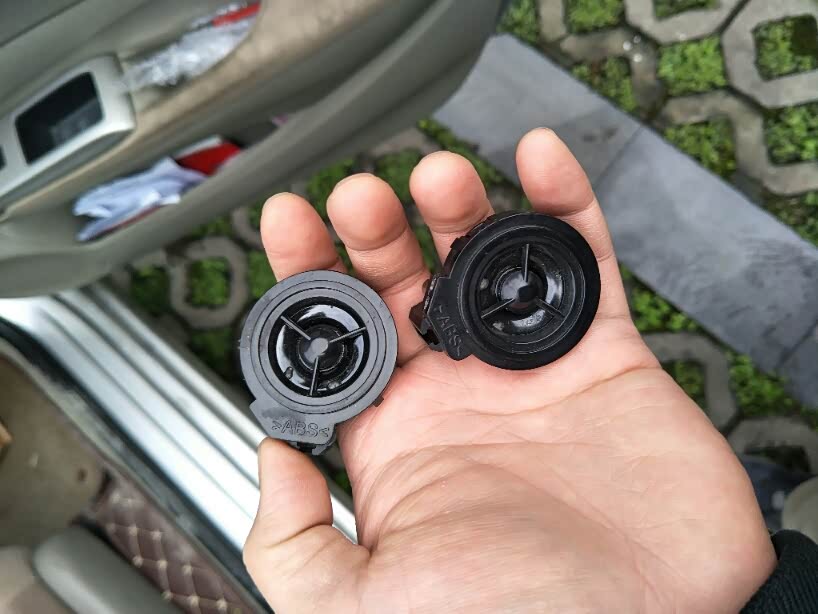

这就是我购买的雅阁高音头
背后带电容带插口,就不用再接电容,不用接线了,直接对插就好

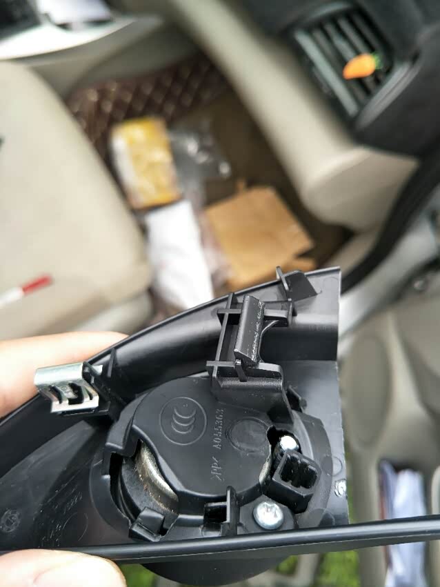

这是高音头外罩和接高音头需要用的线,线管里面有一根红线一根黑线,我感觉红线应该接正极,所以我就都用红线接的正极,高音头没有出现杂音,应该就没有接错
单独说下这个高音头罩,感觉质量很好,跟原厂一样,貌似比我车上原厂三角板的贴合度还要高,瞬间就觉得这才应该是锋范身上本来就该有的东西。
买的线也还不错,店家送了扎丝,就不用再买扎丝了

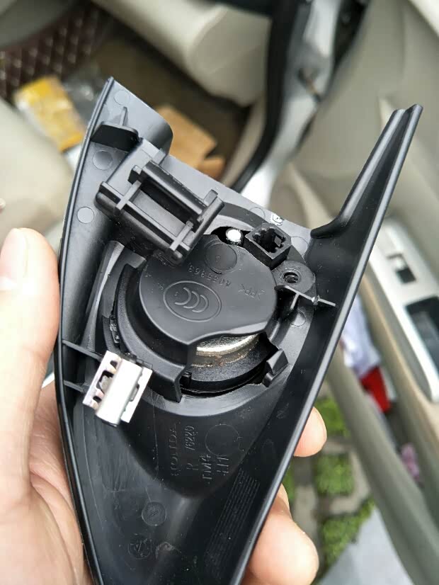

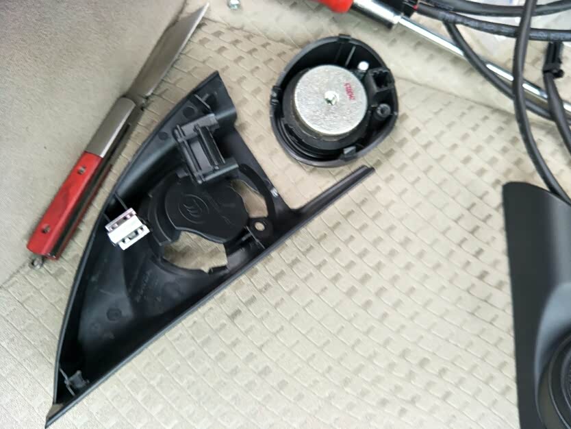

罩子背面有一个螺丝先拧下来,然后旁边有三个卡扣,推出卡扣就可以把放高音头的仓盖取下来。然后把高音头找对位置放进去再把盖子盖上拧上螺丝就好了,这款罩子完美匹配我买的这款高音头。
装上后就是这样,插线口和电容是露出来的,据说是奔尼电容什么的,我也不懂。
两个都可以先装好,也不知道高音头分不分左右,反正我是没管。

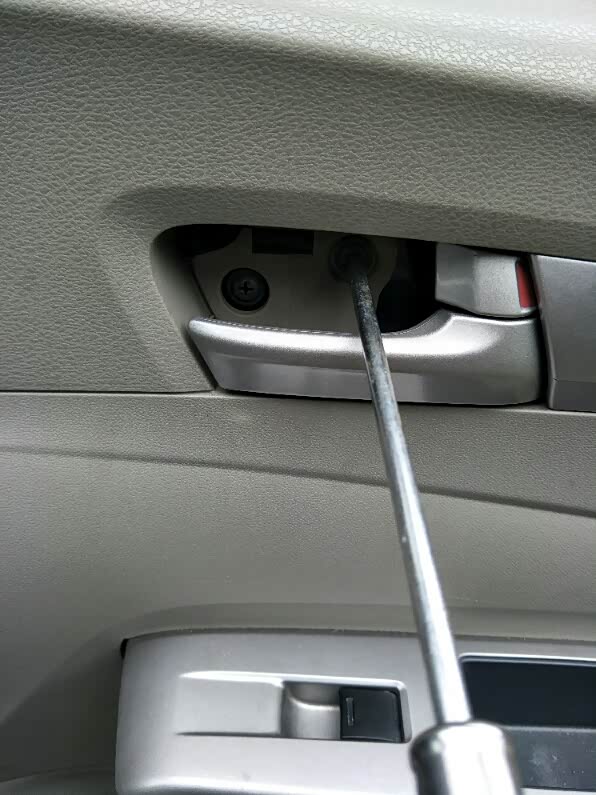

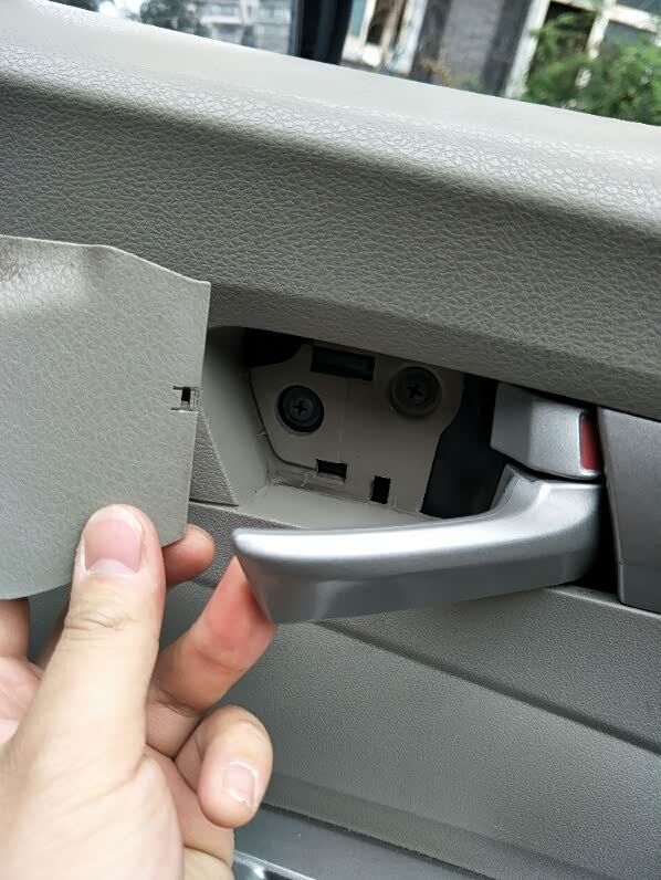

接下来开拆,我从右前门开始的,先把门把手里面的盖板取出来,用小刀尖把下面的机关网上拨住然后轻轻往外一拉就出来了。

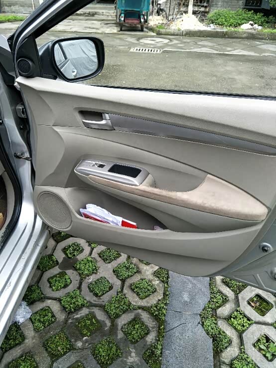

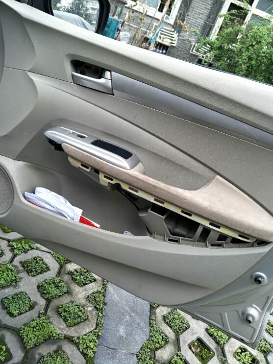

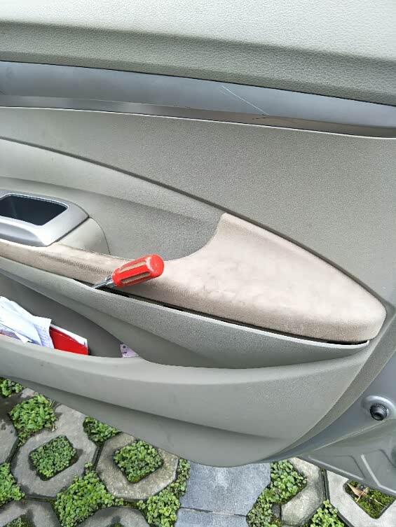

第二步拆门板扶手下面的部分,没有螺丝全是卡扣,直接从后方用撬片开始撬,我用的平口螺丝刀,撬松一个卡扣就咔一声,然后就再***下一个卡扣缝隙处继续撬,卡扣全部出来以后就能掰下来了,自己掌握好力度避免搞坏。
拆下来就是这样,那些洞就是卡扣的位置

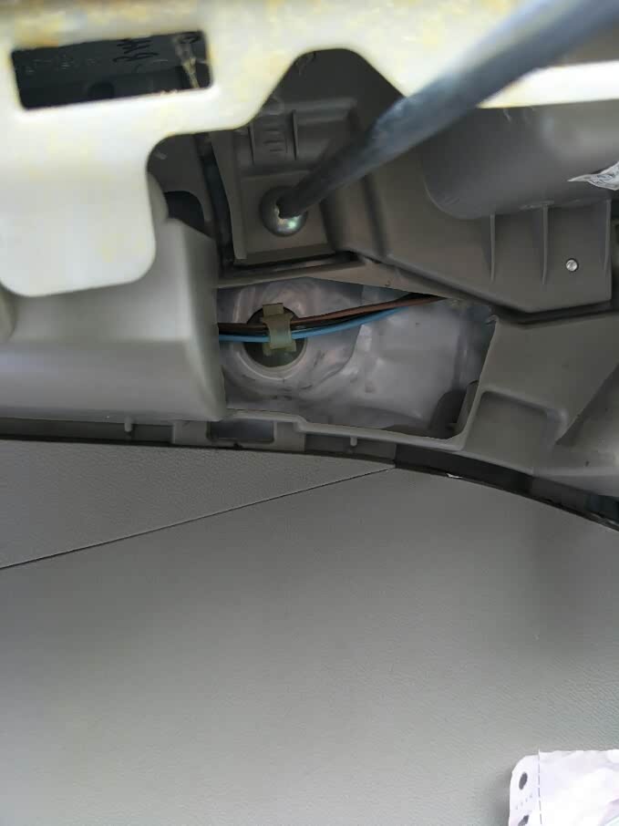

然后就开始松螺丝了,一共需要松三颗螺丝,这里面两颗。
扶手下面一颗。

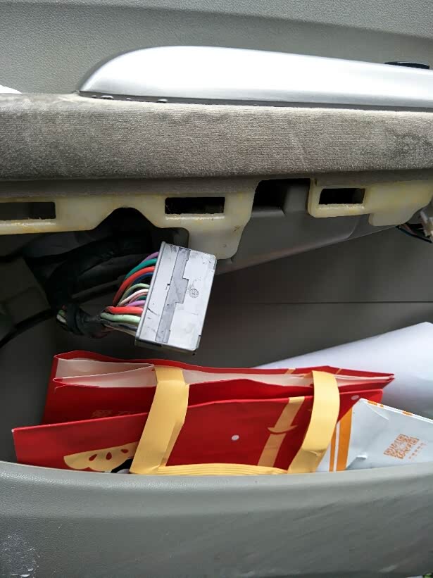

松完螺丝就把升窗器的插口先给拔掉,插口上有个小按钮,按住往外抽,有时候有点紧,就晃一下使点劲抽。

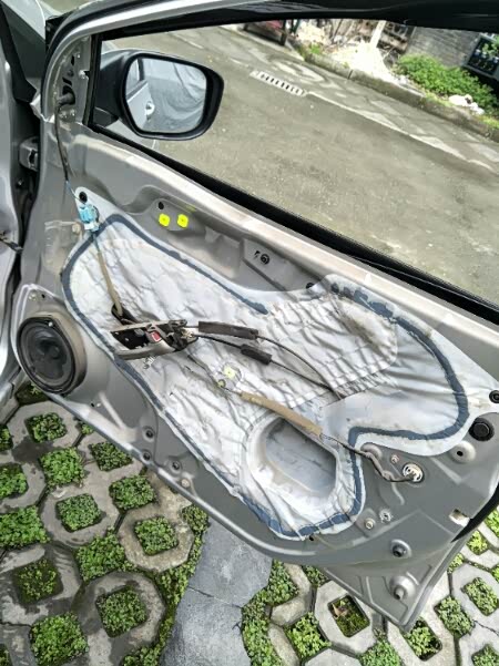

副驾驶门板只有一个升窗器插头,主驾驶扶手下面有两个插头,一个升窗器还有一个应该是倒车镜的。
三颗螺丝和一个插头全部拧下来以后就可以沿着门板的下沿缝隙开始掰,掰得动就掰,掰不动就用撬片撬一下,里面好像有七处卡扣,分布在扶手以下的位置,门板下方和两侧全部***以后抱住门板向上一抬就可以拆下来了
拆下来放到一边

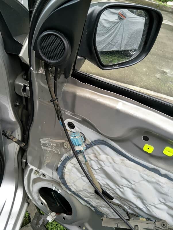

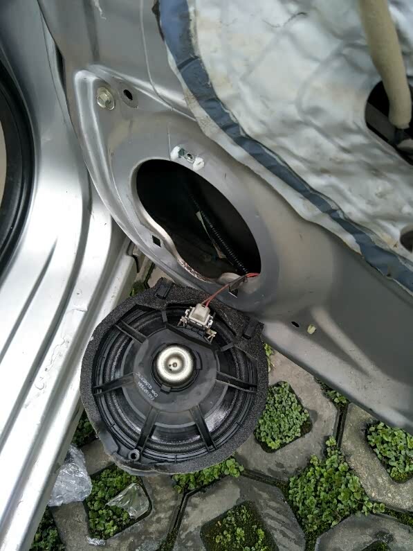

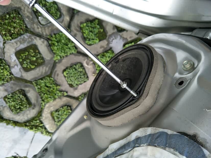

开始拧掉音响上方的一颗螺丝,仅此一颗,两边门的音响都一样。
螺丝拧下来以后音响还不能直接抽出来,需要两手从下面抬着音响往上使劲抬,听到咔的一声就可以把音响拿出来了。抬的时候需要用点力,下面两颗卡子很紧,然后注意不要用手按到音响正面软的地方,以免伤了它。
这时就把高音头和线路接上,把高音头放在它应该在的位置上还要往上一点,然后用扎丝把高音头的线和门板上不知道什么线绑在一起。

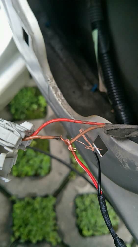

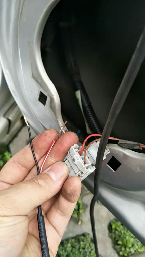

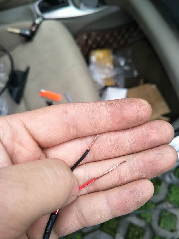

开始接线,先把高音头的线头用打火机再多烧掉一胶皮,或者用到割掉一段皮,漏出更多的铜芯,如果你觉得够用了也可以不用烧。

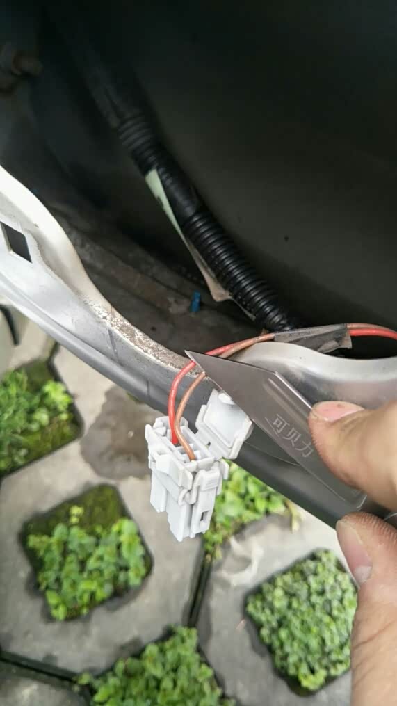

把原车音响的插头拔出来,打开上面盖子,接线有无损的方法和破线的方法,我直接破线,我觉得简单些
破线接线要注意接好线以后一定要把接口处用绝缘胶带缠几圈,不要让铜芯外漏
用刀割掉一小段线皮或者用打火机烧,
只需要漏一小段铜芯就可以了,副驾这边褐色线是正极,红色为负极,把高音头的红线接到正极上,然后裹上一段绝缘胶带,负极线也一样的做法,我的手艺有点粗糙。缠完胶带以后把插头上那个盖子盖回原位。

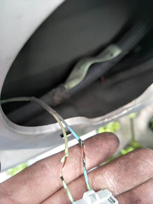

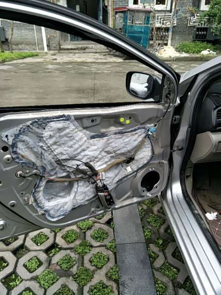

左前门同理,唯独多了一个小插头,记得在装门板的时候有两个插头要捋出来插上。
左前门音响线蓝色为正极,绿色是负极。请忽略劳动人民的手。
