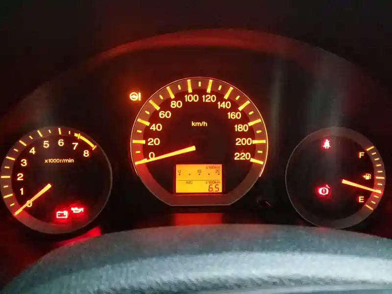

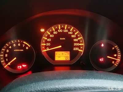

先来看看油耗,手动挡的。

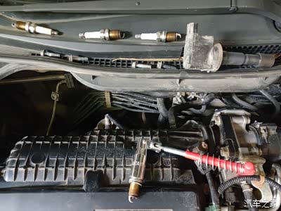

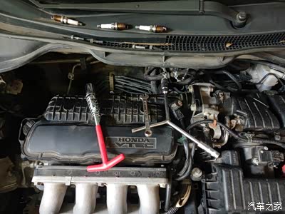

开拆中。

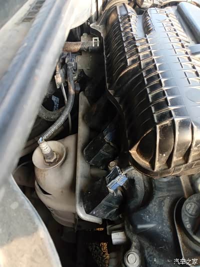

扭开高压包螺丝是用10mm套筒,从左往右1.2.3.4缸越往右空间越窄小,所以工具很重要,我没有短的套筒非常艰难的扭出来了,高压包的螺丝只要扭松一圈就可以用手扭出来了。
火花塞套筒工具是16mm的。
火花塞套筒工具是16mm的。
火花塞套筒*宝买的短款价格7.8元包邮。我觉得短款合适刚好插得进缸体里,长款我觉得放不进去。
拆的时候我是这样的:
1、先清理高压包四周有可能存在的遗物泥土灰尘等,避免拆出来有东西掉入缸体里。
2、从左往右按顺序逐一拆出火花塞,拔出火花塞后就立刻把高压包插回去避免有东西掉入缸体。
拆的时候我是这样的:

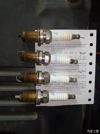

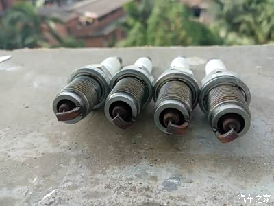

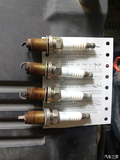

还是按从左往右取编号。

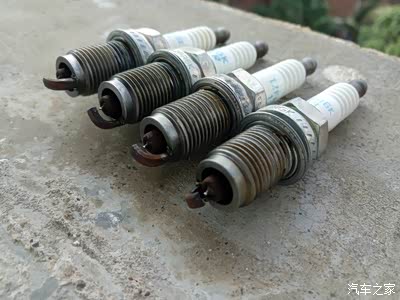

不懂看燃烧情况,大家看看哪个缸有问题。
垂直看看。

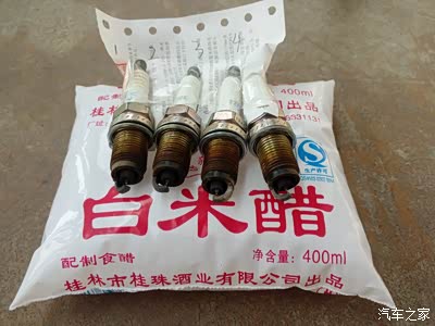

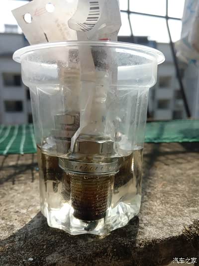

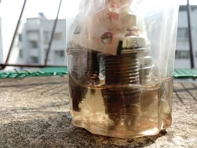

小卖部买一包醋1元。
开始浸泡,醋量只淹没到螺丝位置,不是全泡。
正在分解积碳,泡了半个小时的情况。

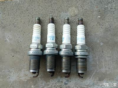

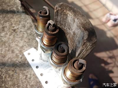

泡了三个小时拿出来用牙刷刷一刷。
可能是泡的时间还不够长,负极还不是很干净。
是NGK的火花塞,不知道是铱铂金还是铱金。

一扭钥匙就马上启动成功。平常启动瞬间转速是2000.现在1800

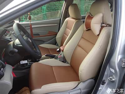

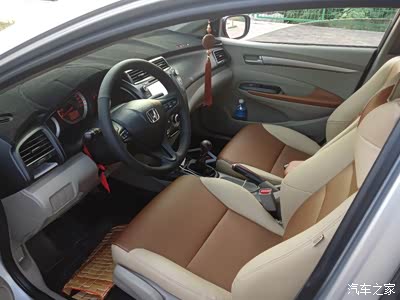

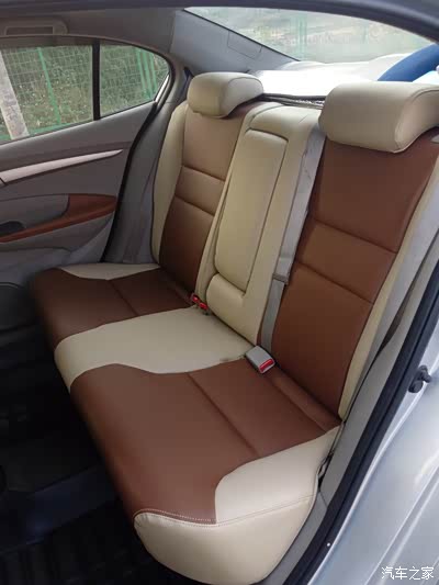

顺便晒一下刚包皮的座椅,不懂是什么材料。反正全车座椅650元。能用3年就行。跟买座套价格贵一点,不过好打理。
看起来干净利索很多。不占空间。
后排两个头枕,该车支持加装定速巡航。
