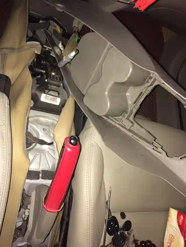

变速器上面的盖板拆下来,更好拆框,拆盖板时前面两边各有一个螺丝,手护箱下两边各有两个螺丝。
